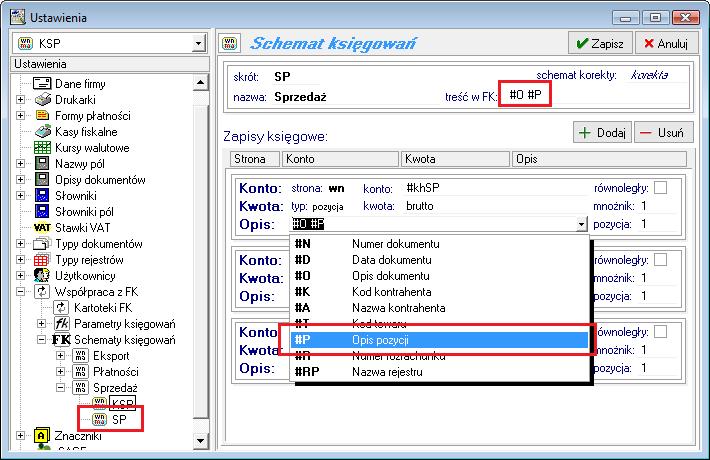

Mam problem, po zaimportowaniu faktur (faktura premium) do bufora FK (Finanse i księg. 2012 forte) nie przenosi opisu (pozycji) dokumentu. Format import/export 3.0 . Pewnie gdzieś w FK w formacie importu trzeba coś przestawić dopisać, niestety nie wiem gdzie tego szukać, pomoże ktoś ?

W ustawieniach Symfonia Faktura należy wybrać #P (opis pozycji) jako opis zapisu przenoszony do FK
fpopispoz01.jpg [ 78.81 KiB | Przeglądany 1938 razy ]

Zgadza się , wszystko OK, dzięki.
