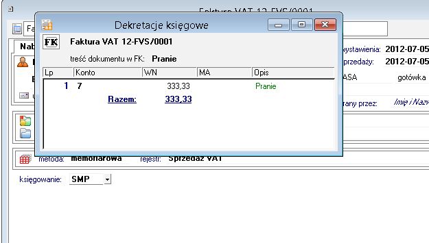

Żeby zapis pojawił się w książce, w schemacie księgowania musi być podany nr kolumny KPiR (jak w załączniku) dekret możesz sprawdzić "prawym klikiem" na dokumencie wybierając "Dekretację" (jak w załączniku).
W czystej/nowej bazie jest stworzony schemat księgowania SMP z wpisaną kolumną "7". Schemat można przypisać permanentnie w ustawieniach dokumentu.

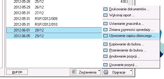

Z drugiej strony to w KPiR sprzedaż może być ewidencjonowana jedną pozycją na podstawie np. rejestru VAT. Dla ułatwienia w MKP jest narzędzie, które zrobi ten zapis automatycznie - zaznaczasz dokumenty (te które są już w KPiR zostaną pominięte) klikasz operacje i "Utworzenie zapisu zbiorczego". W tym przypadku import tylko do rejestru VAT może być przydatny, a dzięki temu można znacząco zmniejszyć objętość książki.
Screenshot - 2012-07-12 , 09_43_34.jpg [ 34.99 KiB | Przeglądany 2183 razy ]
Screenshot - 2012-07-12 , 09_56_40.jpg [ 30.97 KiB | Przeglądany 2183 razy ]
