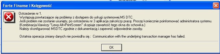

Mam problem z MSDTC, komunikat z załącznika pojawia się podczas tworzenia nowego kontrahenta. To jest stacja robocza FKF, MSTDC jest skonfigurowane wg wytycznych podręcznikowych. Sprawdzałam DTCDiagnoserem konfiguracje. Zapora jest wyłączona. Nie wiem co jeszcze powinnam sprawdzić.
Proszę o podpowiedzi.

MSDTC to rozległy temat.
Ale, nie do przejścia.
Na początek wyłącz wszystko co może blokować ruch tego protokołu.
Czyli i na stacji i na serwerze.
Zobacz w usawianiach msdtc, na serwerze jak jest to skionfigurowane i porównaj z opisem.
Nie napisałaś na jakich systemach M$ pracujesz, a to ma duże znaczenie.
Pamiętaj, że msdtc działa w połączeniu z MSSQLem i to też ma być sprawdzone.
Dam ziagnozer nie jest wyrocznią, że wszystko będzie działać ok.
Czasami test nie przechodzi, a system działa prawidłowo.
MSDTC to głupi protokół - działa jak robak internetowy na całej dostepnej puli portowej, warto więc go ograniczyć do jednego, np portu konsoli (nie pamiętam ale chyba 5001). Sprawdż też na jakim porcie działa SQL i ustaw go na sztywno w konfiguracji.
I jeszcze jedno sprawnie działająca sięć komputerowa to połowa sukcesu. Czyli DNS, mapowanie IP komputerów i tym podobne.
To jest jak pisałem wcześniej strasnie rozległy temat. Więc cała reszta już na czuja.
Napisz coś więcej.
