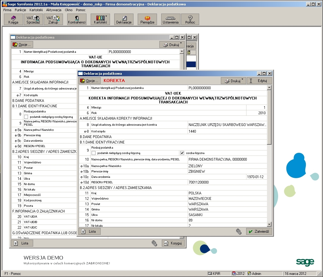

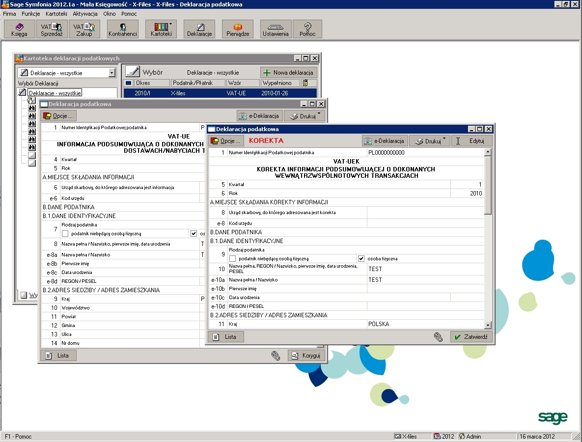

Post Re: MKP 2012.1 Deklaracja VAT-UEK
W e-Deklaracjach nie można nic wystawić - program służy do wysyłania e-deklaracji. A podręcznik MKP podaje informacje dotyczące programu MKP.
Jest możliwość wystawienia VAT-UEK przykład w załączniku.
screen2.JPG wyraźnie informuje że jest zainstalowany program "e-Deklaracje"
i korektę uzyskujemy wspomagając się programem "e-Deklaracje".
ikona na pasku obok "drukuj" to opcja "e-Deklaracje" aktywna tylko w przypadku
instalacji programu "e-Deklaracje"

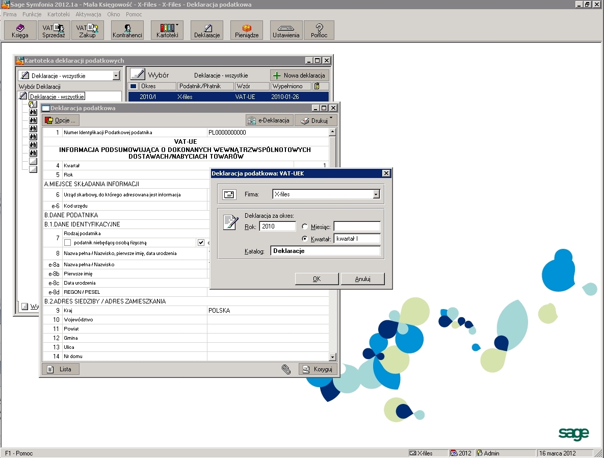

Jedyną funkcją jaka dodają e-deklaracje to możliwość tworzenia i wysyłania deklaracji drogą elektroniczną, nie dodaje nowych deklaracji do MKP.
Poniżej zrzut z wersji demo zainstalowanej na systemie bez e-deklaracji.
screen3.JPG [ 479.33 KiB | Przeglądany 6869 razy ]
Jedyną drogą do wystawienia korekty VAT-UEK jest guzik "Koryguj" na deklaracji korygowanej (wymagana jest deklaracja pierwotna). VAT-UEK nie pojawi się na liście nowych deklaracji (i chyba słusznie, bo korekta tej deklaracji zawiera dane przed i po korekcie, musi nawiązywać do deklaracji pierwotnej) Jeżeli w programie na deklaracji korygowanej nie ma guzika "Koryguj" to albo deklaracja jest niezatwierdzona, albo wersja MKP jest niższa niż 2011, albo została źle zainstalowana. Jeżeli jest to wersja 2012.1 a deklaracja jest zatwierdzona, to proponuje zainstalować wersję 2012.1.a do pustego katalogu i sprawdzić wówczas czy będzie możliwość skorygowania deklaracji.
Program e-deklaracje nie ma na to żadnego wpływu.
Nie ma możliwości wystawienia VAT-UEK, bez VAT-UE którą chcemy skorygować. VAT-UEK nie pojawi się w oknie "Wzór deklaracji"
W załączniku wycinek ze zmianami do wersji MKP 2011 opisującymi korygowanie VAT-UE.
