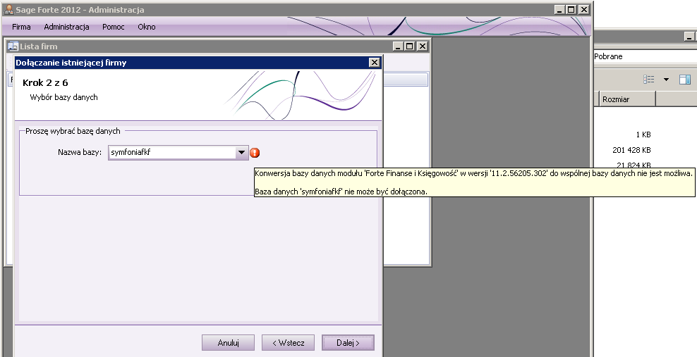

Witam, mam problem z aktualizacją FKF do 2012. Program mówi, że nie może skonwertować do wspólnej bazy (załącznik). Wydaje mi się, że mam najbardziej aktualną wersję FKF czyli 2011.c i nie wiem dlaczego nie chce tego przyjąć. Czy jest jeszcze jakaś inna wersja do której powinienem przekonwertować bazę przed aktualizacją do wersji 2012 ?
screen_symfonia2012.png [ 37.25 KiB | Przeglądany 3205 razy ]

Aktualna jest fkf2011 e lub f - i tylko z nich mozna do 2012 konwertowac

Dzięki za pomoc. Po konwersji bazy do wersji 2011.e aktualizacja 2012 poszła prawidłowo.
