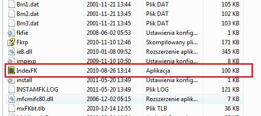

Zapisy 2011 i 2012 to dwie różne bazy. Masz uszkodzoną jedną z nich.
Do leczenia bazy danych służy program IndexFk i znajduje się w miejscu instalacji programu
fkindex.jpg [ 34.86 KiB | Przeglądany 6128 razy ]
Jednak przestrzegam bo nieumiejętne używanie go może spowodować większe problemy. Np:. wywali Ci kilkaset zapisów i tego nie zauważysz w pierwszym momencie.
W razie czego skontaktuj się. Kontakt w podpisie tej wiadomości.
