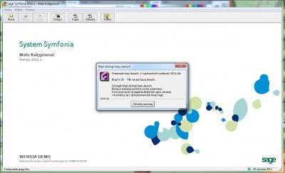

Dostałem zlecenie odtworzenia bazy z symfonii, ale jako że moje doświadczenie z tym programem jest raczej zerowe, pojawia się problem, gdy próbuję robić to przez polecenie "odtwarzanie danych.."
A dokładniej taki komunikat jak na załączonym screenie.
Czy może ktoś podpowiedzieć co z tym fantem zrobić ?

Wygląda na to że nie zainstalowałeś pervasiva.

Niestety nic to nie dało. Nadal nie pojawia się ten sam błąd.

Przeinstaluj MKP i wybierz instalację specjalną.
