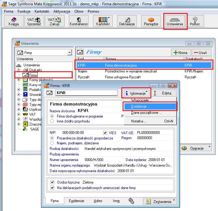

mam pytanie odnośnie programu Symfonia Mała Księgowość 2012.
Zakładam nową firmę i na razie nie jestem płatnikiem VAT. W ustawieniach firmy zaznaczam, że nie chcę prowadzić rejestrów VAT i rozrachunków. Gdyby w przyszłości zaszła potrzeba, to czy mogę to zmienić (zaznaczyć te opcje i prowadzić rejestry), czy opcje te zostaną zablokowane ?
Bardzo proszę o pomoc.
2012-01-16, 16:33
Posty: 4015
Post Re: Rejestry vat i rozrachunki w MKP 2012 - definiowanie usf

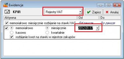

Tak można to później zmienić,
Ustawienia -> Firmy -> wybierz firmę
Informacje -> Ewidencje
