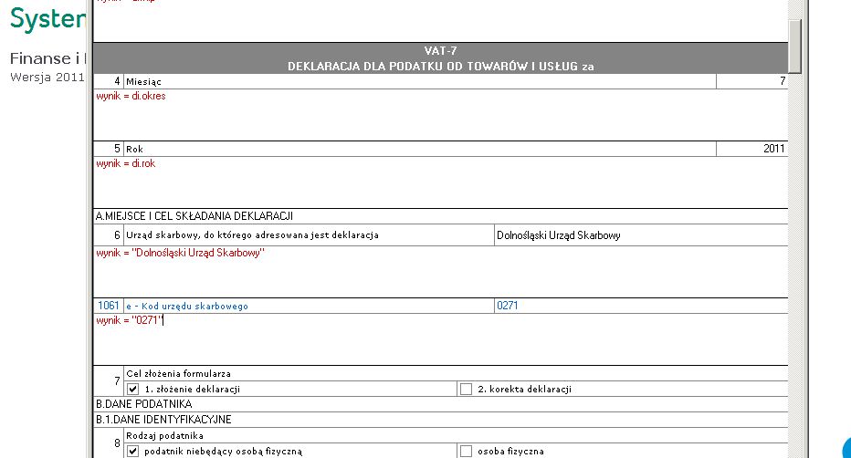

chciałbym rozpocząć przesyłanie deklaracji do US w formie e-deklaracji. Jednak zauważyłem, że system (FK 2011.1.a) wystawiając deklarację nie wypełnia automatycznie pól nazwa urzędu i kod urzędu. Dotycz=gczas miałem ustawione ze w polu nazwa urzedu wpisana była formuła wynik="urząd skarbowy w....." i to do drukowanych deklaracji było ok. Teraz system informuje, że pole jet nieprawidłowo wypełnione no i nie pobiera mi numeru us (pomimo ze w kartotece jest wpisany). Czy moze ktoś mi podać, jakie formuły należy tam wpisać, aby system sam pobierał dane z kartotek?

FK nie pobiera danych z kartotek urzędów (chyba), ale można to uzupełnić w "formułach pól obliczeniowych" jak w załączniku
screen.jpg [ 58.46 KiB | Przeglądany 3976 razy ]

Ok, to już wiem myślałem po prostu, że da się ustawić tak, aby sam sobie program pobierał dane urzedu. Tak samo zastanawiam się czy mozna zamiast wpisywać w nazwie urzędu "wynik=dolnoślaski urząd...." wpisać formułę aby pobierał dane z kartoteki
