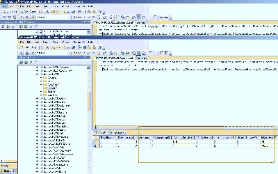

Mam problem ze schematami ksiegowań oraz numerami kont umorzen srodkow trwałych.
Poniżej dokładny opis problemu:
1. Założono dwa schematy ksiegowań. Z data 2010-01-01 wprowadzono dwa srodki trwałe i przypieto im po jednym schemacie ksiegowań i podpieto rózne konta umorzen srodka trwałego. Zrzut z bazy danych z tabeli tblSrodki wyglada tak jak w załączniku1 . Wszystko do tej pory jest ok - pole "idKonatUmorzenBil" ma taka sama wartosc jak pole "idKontaUmorzenPod"
2. Zatwierdzono środki, wyznaczono plan amortyzacji i z data 2010-01-15 zmieniono na jednym z nich przypisanie do schematu ksiegowań. Zrzut z tabli tblSrodki jest identyczny jak ten w załączniku1 - nic sie nie zmieniło - a powinna zmienić sie wartość pola "idWzorcaKsiegBil"
3. Na środku z punktu 2 zmieniono teraz również konto umorzeń srodka trwałego. Zrzut w pliku załacznik2. W tym momencie pole "idWzorcaKsiegBil" zmieniło wartość na prawidłową ale przestały zgadzać się wartości pól idKonatUmorzenBil" i "idKontaUmorzenPod" - powinny mieć tą samą wartość. W tym momencie raport "Amortyzacja Bilansowa i podatkowa - graficzny" z grupowaniem wg kont umorzen pokazuje bzdury. Można to naprawić updatem ale ksiegowe chciałyby mieć możliwość z pozycji programu wprowadzać zmiany przypisania do kont umorzeń srodków trwałych.
Jeśłi ktoś spotkał się z podonym problemem proszę o pomoc
zalacznik2.jpg [ 160.14 KiB | Przeglądany 1828 razy ]
zalacznik1.jpg [ 145.57 KiB | Przeglądany 1823 razy ]
