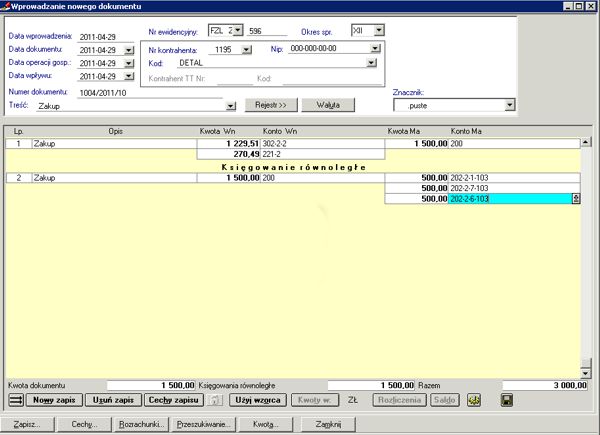

Witam!
Mam problem poniważ faktura płatana jest z 3 różnych źródeł muszę ją zaksięgować na 3 różnych kontach rozrachunkowych ale Symfonia (FK 2011.1c) poprawia mi w/w na takie same :!: przez co zapis jest nieporawny i nie mogę rozliczyć faktury. Pomocy jak to zaksięgować:
http://forum.mojasymfonia.pl/album_pic.php?pic_id=289 - w miejscach zanaczonych ma być kolejno: 202-2-1-103, 202-2-7-103, 202-2-6-103
2011-04-29, 10:47
Zaksieguj na jedno w dokumencie FV a potem w PK rozksieguj na 3 potrzebne konta
2011-04-29, 16:07
Możesz też rozbić to w tej fakturze księgowaniem równoległym.
screen.jpg [ 45.8 KiB | Przeglądany 2716 razy ]
