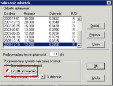

Witam i już z góry dziękuje za pomoc.
FK nie jest kompletnie moją mocną stroną.
Przedstawienie krok po kroku mechanizmu Note odsetek
Wiem, ze w ustawieniach w parametrach stałych, jest ustawione sposób rozliczeń odsetek czy dzienie czy rocznie.
W dokumentach w rozrachunkach jest informacja, ale w każdym dokumentnie trzeba ustawić "ustawowe"
Jakaś automatyzacja ??
i Wydruki ??
2011-03-09, 10:51
W ustawieniach zaznacz "Odsetki ustawowe", wypełnij jeśli trzeba "Podpowiadany termin płatności" i podczas wprowadzaniu dokumentu przy tworzeniu nowej transakcji odsetki ustawiają się same. Jest to dość dobrze opisane w pomocy do programu, wystarczy wcisnąć F1 i wyszukać "odsetki"

Tak jak pisałem w parametrach stałych mam tak ustawione ;(

Nie napisałeś, czy masz zaznaczone to, co jest w załączniku w czerwonej ramce.

Przepraszam,
Ale ponowne zalogowanie się do systemu rozwiązało problem.
