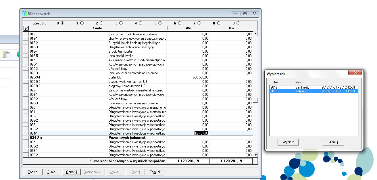

dokładnie: chodzi o słownik kontrahenci. Czy na tej bazie bardzo skomplikowane triki trzeba zrobić czy może, z krótką instrukcją dam sobie sama radę?
W załączniku prsScn.

jak widać na załączonym obrazku mam słownik kth do konta 034-2-x a nie mam kth do 034-1 (na koncie 034-1-x w roku 2012 prowadzone były zapisy i na dzień 31.12.2012 jest saldo)

Zadnego wielkiego kombinowania - jesli masz narzedzia (choby nawet tylkp pervasive control center) i trochę umiejętności to w tabeli konta_2013 usuń rekord(y) odpowiadające 034-1 (tylko te z -1 nie usuwaj nadrzędnych 034 samego itp)
