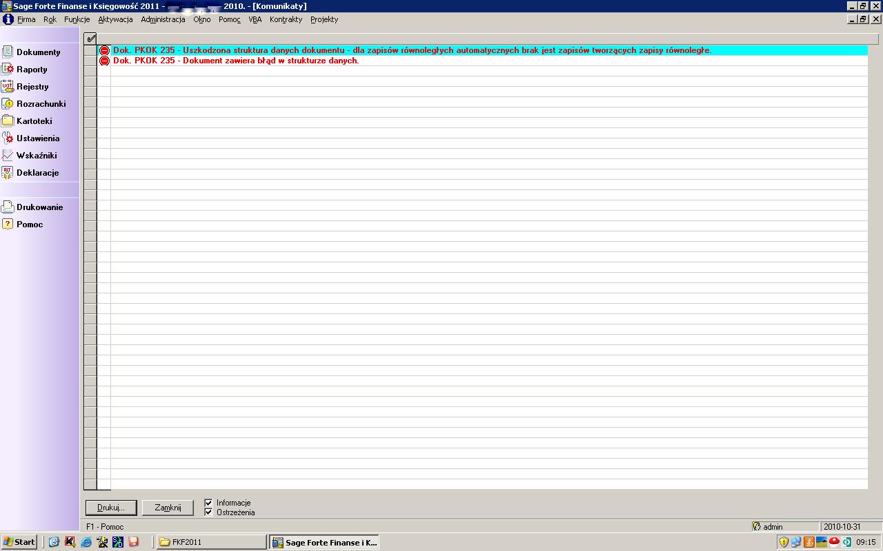

mam taki problem. Importuję do bufora fk wyciągi bankowe poprze obiekt integracji. Na dotychczasowych wersjach działało to prawidłowo. teraz na wersji 2011 import do bufora następuje bez błędów ale przy próbie księgowania do ksiąg lub sprawdzenia dokumentu przez F5 mam komunikat jak na załączonym pliku. Co z tym fantem zrobić ?
Komentarz: zrzut ekranu
księgowanie do ksiąg.JPG [ 224 KiB | Przeglądany 4305 razy ]
Autor:  wrob [ 2011-02-11, 12:55 ]
Tytuł:
Sprawdz ten dokument w buforze czy na pewno jest ok? Bo cos mi sie widzie ze niepoawnie go zapisujesz przez itg (jest pewien niunas w wersji 2011 ktora to zaczela dokladnie sprawdzac poprawnosc typy zapisow automatycznych rownoleglych)
Autor:  tatanka [ 2011-02-14, 12:08 ]
Tytuł:
To dziwne bo po stworzeniu dokumentu sprawdzam go poprzez validate().
Mój schemat zapisu jest opary na grupach i wygląda tak :
'pierwszy zapis
src.Grupa.Insert()
src.Grupa.Rownolegle = 0
src.Grupa.Zapis("opis") = "xx"
src.Grupa.Zapis.Value("kwota") = 120
src.Grupa.Zapis.Value("synt") = 201
src.Grupa.Zapis.Value("poz1") = 1
'drugi zapis
src.Grupa.Zapis.Insert()
' i analogicznie jak wyżej
'jeśli ma być równoległe to
src.Grupa.Insert()
src.Grupa.Rownolegle = 1 + 64
' i dwa zapisy analogicznie jak wyżej
' i na koniec
src.Validate()
src.Insert()
src.Clear()
dodam jeszcze że są to zapisy równoległe automatyczne
czy coś jest nieprawidłowe w tym schemacie ??
Autor:  wrob [ 2011-02-14, 17:06 ]
Tytuł:
hmm..... tak na oko brakuje mi flagi +32
Autor:  tatanka [ 2011-02-15, 12:41 ]
Tytuł:
W którym miejscu miałbym użyć flagi +32 ??
Autor:  wrob [ 2011-02-15, 14:01 ]
Tytuł:
Ogolnie to w rownolegly - bo 64 oznacza iz to zapis automatyczny nastepujacy odrazu po glownym a jesli jescze pzypadkiem masz zbiorowke rownolegla nizej - to czasem pomaga ustawic ten zapis jako na zyczenie - generalnie - czy wklepales taki dokument recznie i sprawdziles jakie on ma zapisy w polu rownolegly? :)
Autor:  tatanka [ 2011-02-15, 14:47 ]
Tytuł:
Własnie zaraz to sprawdzę.
Wydaje mi się że ten błąd wynika z tego że wstawiam flagę 64 po zapisie dla którego ma być księgowanie równoległe automatyczne ale ten zapis ma flagę 0 a powinien mieć chyba 4. Teraz nie wiem jak to ustawić.
Autor:  tatanka [ 2011-02-15, 17:11 ]
Tytuł:
Więc po sprawdzeniu wyniki wychodzi na to że opierając się o grupy nie można ustawić księgowania równoległego automatycznego ( od nowej wersji), tylko księgowanie na życzenie czyli jak wrob napisał flaga +32
http://www.phpbb.com/
