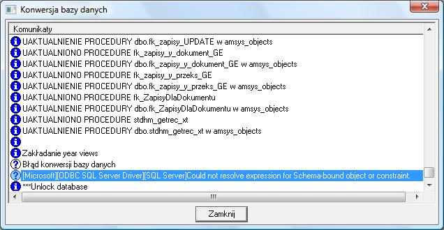

Mam około 15 baz wersji 2009c i chciał bym je z konwertować do najnowszej wersji.
Przy każdej podczas konwersji wyskakuje błąd.
Czy jest jakiś sposób na to czy tylko SAGE?
błąd w załączniku.
Z góry dziękuje za informację.
BLAD_FKF_K.jpg [ 51.41 KiB | Przeglądany 5393 razy ]

Jaki SP do tego SQL - i do jakiej kolejnej wersji konwertujesz z tego 2009c?
Generalnie odezwij sie moze na skype - bo tu niewiele mozna poradzic - no moze jescze sprawdz collation baz i czy masz common 2.2.0.4......

Dziękuje za pomoc z poprzednią akcją, a teraz mam coś takiego ;(
BLAD_FKF_K.jpg [ 51.41 KiB | Przeglądany 5378 razy ]
2011-01-18, 12:18
Z jakiej wersji do jakiej wersji? :-)
I czy masz SP1 na tym sql 2008?
2011-01-18, 12:31

Z 2009 do 2010
tak jest SP1
2011-01-18, 12:32
2009c do 2010a mam nadzieje?
2011-01-18, 12:34
Rejestracja: 2010-10-28, 13:57
Posty: 90
Tak dokładnie :)
2011-01-18, 12:34
Posty: 90
Ogólnie do bazy można wejść i wszystko jest.
Ale już z 2010 do 2010.1 nie idzie konwersja.
2011-01-18, 12:35
Hmm... pozostaje jednak jescze raz konwersje 9-10 zrobic i pogrzebac w logach konwersji i w logu sql - bo bez widokow to nie popracujesz :(
a i czy masz w bazie compatibilty ustawione na 2005?

Posty: 191
nie chce mi sie czytac calego watku ale cos mi mowi ze to sql 2008 r2 :)
to ma to powiazanie z innym bledem odwolujacym sie do kopiowania tabeli programy 9 gdzies tu na forum bylo)
on po konwersji ma problemy z zalozeniem wlanych schematow odwolujac sie do ustawien z poprzednich
gratulujemy sage :d jak zwykle doskonali
dobra dosc dygresji
teraz smieszne rozwiazanie
odtwarzamy kopie na r2 i delate from programy a dopiero pozniej upgreade
niby nic
ale przy nastepnej wersji zrob tak samo
czyli po konwersji kopia--> odtworzenie--> delate from programy
on sobie wtedy wszystko ustawia od poczatku
bedziesz mial problemy do przed sotatniej wersji :d
najnowsza juz jest ok
jesli masz wlasne rozwiazania to je zapisz
