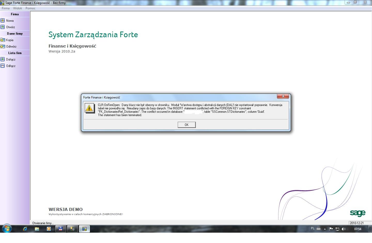

Aktualizacja fkf z wersji 2010.1.a do 2010.2 lub 2010.2a kończy sie poniższym screenem.
SQL 2005 SP3.
Czy ktoś z Was spotkał się z takim przypadkiem?

Tak spotakłem sie - ale bez logow z common itp - to ciezko cos zawyrokowac.......

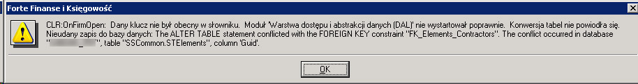

Dzień dobry, jestem tu po raz pierwszy.
Podczas aktualizacji FKF z 2010.1b do 2010.2 napotkałem na taki sam komunikat. SQL 2008 SP2, Windows SBS2003.
Czy i w jaki sposób udało się Panu/Pani rozwiązać ten problem? Będę bardzo wdzięczny za pomoc.
Pozdrawiam,
Bartek
CLR_OnFirmOpen_Error.jpg [ 32.57 KiB | Przeglądany 4398 razy ]

Problem z konwersją był spowodowany istnieniem referencji do słownika, który nie jest obecny w głównym słowniku.
Po usunięciu referencji takiego nie istniejącego słownika konwersja przechodzi.
Problem został usunięty przez producenta.
FKFerror.jpg [ 95.98 KiB | Przeglądany 4403 razy ]
