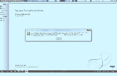

Aktualizacja fkf z wersji 2010.1.a do 2010.2 lub 2010.2a kończy sie poniższym screenem.
SQL 2005 SP3.
Czy ktoś z Was spotkał się z takim przypadkiem?

Tak spotakłem sie - ale bez logow z common itp - to ciezko cos zawyrokowac.......

Dzień dobry, jestem tu po raz pierwszy.
Podczas aktualizacji FKF z 2010.1b do 2010.2 napotkałem na taki sam komunikat. SQL 2008 SP2, Windows SBS2003.
Czy i w jaki sposób udało się Panu/Pani rozwiązać ten problem? Będę bardzo wdzięczny za pomoc.

CLR_OnFirmOpen_Error.jpg [ 32.57 KiB | Przeglądany 4282 razy ]

Problem trzba rozwizaywac empirycznie - gdzyz to nie jest problem tego konkretnie komunikatu a platformy na ktorej to robisz - a o ktorej nic nie napisales :(
Moja rada jest taka pokombinuj na innym systemie z tym samym SQL-em lub z np z SP1 dla odmiany itp - jesli stracisz wiecej niz 3 dni i nic nie wyjdzie :-(
- to udaj sie do swojego dystrybutora po pomoc (albo przyslij mi baze)

Problem z konwersją był spowodowany istnieniem referencji do słownika, który nie jest obecny w głównym słowniku.
Po usunięciu referencji takiego nie istniejącego słownika konwersja przechodzi.
Problem został usunięty przez producenta.
