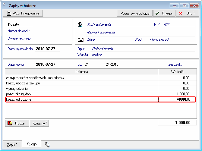

Generalnie robisz, to tak jak opisałaś\eś. Istotne jest właściwe wypełnienie w oknach programu.
1. Wprowadzając polisę musisz jej wartosć podać w dwóch kolumnach - patrz rys. koszty_odroczone.gif.
Jeśłi nie widziszw oknie kolumny zaznaczonej na czerwono, to kliknij na przycisk "Kolumny" i ją zaznacz.
2. Po zapisaniu tego dokumentu obok przycisku "Rodzaj" pojawi się przycisk "Koszty odroczone". Kliknij na niego i wypełnij tak jak na rys. koszty_odroczone2.gif
3. Po tak zarejestrowanym dokumencie, przy zamykaniu miesiąca 11/2010 pojawi się pytanie czy księgować koszty odroczone? Jeśli odpowiesz "Tak", to program wygeneruje zapis przeksiegowaujacy z kosztó odroczonych na pozostałe wydatki.
