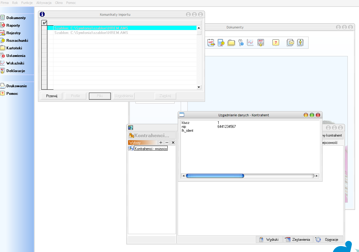

witam
mam tu autorski program, dane mogę sobie z niego wyeksportować jak chce ;)
muszę do symfonia 2011 zaimportować kontrahentów i faktury
przeczytałem instrukcje, kilkanaście postów z googla ale nie znalazłem odpowiedzi w czym problem, a robię import specjalny
stworzyłem najprostszy szablon :
#format "AMS"
#POWIELONE_NAZWY "0" //0-zapisz bez pytania; 1-pytaj czy zapisać; 2-nie zapisuj
Section( "Kontrahent", "Kontrahent")
$klucz = [klucz]
$nip=[nip]
i mam przykładowy plik z danymi w formacie txt
Kontrahent{
klucz=1
nip=6441234567
skonfigurowałem profil i robię import specjalny -> sprawdź dane, wykrywa mi owy plik i pojawia się okienko "uzgadnianie danych - Kontrahent" - załacznik
w okienku widze klucze i wartości dopasowane wg szablounu z pliku z danymi i na tym koniec
nie ma żadnej opcji wyboru, dalej, zapisz, etc
o co chodzi ??
czytałem że przy 1 wczytaniu nastąpi uzgodnienie danych i zostanie ono zapamiętane
zadałem temat do sprawdzenia koledze i też nie wie o co chodzi
Pomocy :)
Komentarz: zrzut ekranu z okienkiem
symf.PNG [ 69.16 KiB | Przeglądany 2648 razy ]

Pod spodem masz okno kartoteki Kontrahentów gdzie znajdziesz przyciski 'Użyj','Nowy Kontrahent'.

chyba zaraz pana wycałuje!!!
to jest trochę nie logiczne, w zyciu bym nie wpadł na to, że trzeba nacisnąć przycisk w oknie pod spodem, tym bardziej, że kontrahentów przykrywa mi okno uzgadniania
