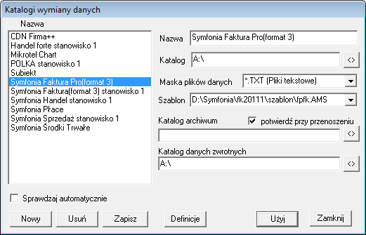

Poza tym z Twojego screenu wynika, że używasz nieprawidłowego szablonu importu. Powinnaś używać szablonu o nazwie fpfk.AMS - patrz screen poniżej.
szablon.gif [ 10.95 KiB | Przeglądany 5928 razy ]
