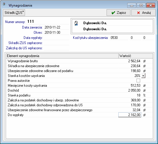

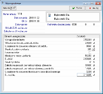

Nie piszesz, z której wersji korzystasz...
W wersji 2011 w firmie "Demo" wylicza wartości, jak na screenie poniżej. Możesz porównać swoje ustawienia z ustawieniami firmy "Demo".
wynagrodzenie.gif [ 13.8 KiB | Przeglądany 2517 razy ]

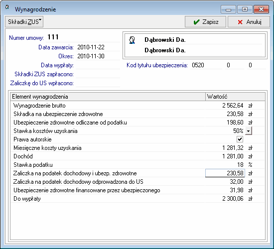

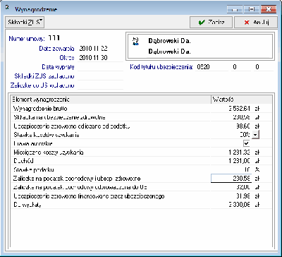

Chyba, że masz wypłatę z prawami autorskimi. Wtedy wyliczenia są takie jak piszesz, ponieważ kwota naliczonej składki zdrowotnej nie może być wyższa od kwoty podatku dochodowego. Dlatego program automatycznie obniża wysokość skąłdki zdrowotnej do wysokości podatku i stąd wychodzi składka w wysokości 230,58 PLN zamiast 230,64 PLN.
wynagrodzenie_autorskie.gif [ 13.81 KiB | Przeglądany 2514 razy ]

Dokładnie - są prawa autorskie wiec 50%
Hmmm czyli prawidłowo jest że zdrowotna tu jest mniejsza ale dolicza sie ta różnica do wynagrodzenia netto?

Tak. Do ZUS również jest odprowadzana kwota 230,58 PLN.

Nie, do ZUSu odprowadzasz kwotę 230,58 PLN i poprawiasz to co wyliczył Płatnik na 230,58 PLN. Płatnik wylicza źle, bo nie ma infomacji o kwocie podatku dochodowego.
