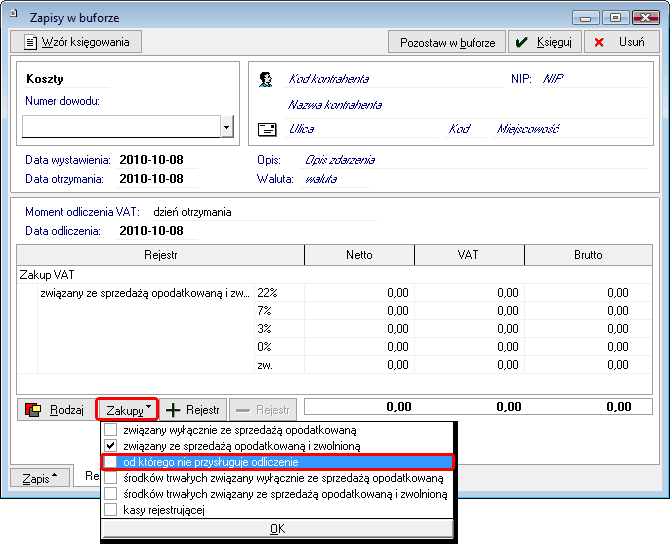

Jeśli masz wyłącznie sprzedaż zwolnioną, to nie. W takim wypadku rejestrując wszelkie zakupy wybierasz "od którego nie przysługuje odliczenie" (patrz screen). Możesz to na stałe ustawić sobie w rodzaju w rejestrze zakupu (wchodzisz w rejestr zakupu, klikasz na zakładkę rodzaj, edytujesz rodzaj i zamiast "związany ze sprzedażą opodatkowana i zwolnioną" zaznaczasz "od którego nie przysługuje odliczenie").
Jeśli masz zarówno sprzedaż opodatkowana i zwolnioną, to w menu Ustawienia\Podatki\Inne w opcji "Udział sprzedaży opodatkowanej VAT w sprzedaży ogółem" ustawiasz proporcję VAT.
screen15.gif [ 18.25 KiB | Przeglądany 5545 razy ]
