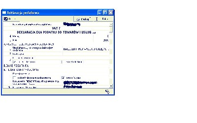

Rejestracja: 2010-01-10, 16:32
Posty: 7
ale w mojej MKP nie ma takiego przycisku...
może powinien być, ale ktos mi ukradł ? ;-)
VAT MKP.JPG [ 51.63 KiB | Przeglądany 5740 razy ]

ściągnąłem sobie demo na "czystego kompa" - wszedłem w demonstracyjną firmę.. jest tam sporządzona deklaracja VAT-7 którą można zrobić " koryguj" a następnie "zatwierdz"
ale przy próbie utworzenia nowej deklaracji klawisz "zatwierdź" już sie nie pojawia..
czy program ma jakiś błąd czy ja coś źle robię?

Klawisz "Zatwierdź" pojawia się tylko na deklaracji, która jest niezatwierdzona. Natomiast po zatwierdzeniu deklaracji w miejscu tego klawisza pojawia się klawisz "Koryguj".
Niepokoją mnie screeny, które prezentujesz. Okno deklaracji powinno wyglądać, tak jak na moim screenie. Obawiam się, że Twój problem może wynikać z uszkodzenia bazy danych. Proponuję wezwać konsultanta albo zadzwonić na Hotline Sage.

Już wszystko jasne....
Podczas tworzenia deklaracji - zaznaczenie opcji " deklaracja z zapisami z buforze" ( pomimo zamkniętego miesiąca) powoduje brak możliwości "zatwierdzenia" i poźniej skorygowania deklaracji.
Dziękuję za pomoc
