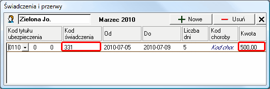

Piszesz, że "nie wskakuje".
Pytanie: Czy w oknie "Świadczenia i przerwy" wypełnioną kwotę i wybrany prawidłowy kod świadczenia jak na screenie poniżej?
choroba.gif [ 10.96 KiB | Przeglądany 2274 razy ]

Dokładnie tak jest wszystko wprowadzone. Zauważyłam jak wprowadzałam wczoraj zus takie dziwne zjawisko że jak wpisuję wszystko z klawiatury przeskakując z okienka do okienka dalej tabem to zus się nie wpisuje ale jak klikam okienko po okienku z myszki nie używając klawiatury a jedynie przy wpisywaniu dni l4 oraz kwoty to zus wskakuj bez problemu
Czy możesz to sprawdzić u siebie na programie?
mloda2910
2010-07-06, 10:25
Posty: 148
Rzeczywiście, u mnie też tak to działa.
