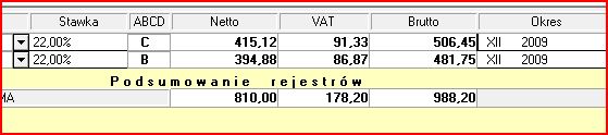

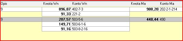

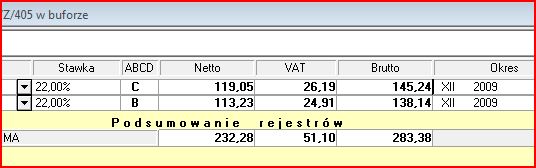

Czy to tylko ja mam OGROMNY problem z wprowadzaniem dokumentów, dokładniej FVZ na podstawie kopii dokumentu z bufora?
W poprzedniej wersji wszystko było w porządku. W wersji 2010a jest koszmar. Wprowadzenie zapisów do rejestru VAT - w porządku. Potem aktualizujemy zapisy w dokumencie - ok, choć już dziwnie bywa. Ale - kwota która pojawia się do rozksięgowania z konta 490 jest juz NIJAK nie podobna do tej, która jest na 4xx w dekrecie podstawowym. Co więcej - nei ma możliwości jej edycji i cały proces idzie się....
Pozostaje wprowadzenie ręcznie całego dokumentu. Zdziwiam, czy ktoś także ma takie problemy?

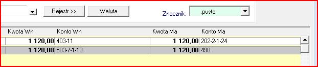

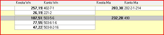

Dodałem zrzuty - w rejestrze kwoty rozbite, potem tworzymy dekret - niby ok, ale kwota ktora jest w dekrecie równoległym przy 490 jest już.... ze starego dokumentu. Nie ma opcji edycji. Spróbowałem teraz zmienić konto 4xx przy dekrecie pierwotnym - niestety, kwota przy 490 pozostała niewzruszona jak Sage....
Rafał
2010-01-06, 13:25
No fakt sprawdzilem 2010a tak robi czasem czyli blad :-( ale pociesze cie domagaj sie 2010.1 za darmo - w niej to dziala poprawnie :)

W załączeniu zrzuty - wpisanie kwot do rejestrów, następnie edycja na dokumencie kwoty, która do odlczenia VAT przysługuje.... a kwota przy 490 ani drgnie - czytaj, podejrzewam, że ona się pojawia tam z... nie wiem sam.
Nie ma dalej możliwości edycyjnych, cały dokument jest do bani.
Dekret 4.JPG [ 24.69 KiB | Przeglądany 4207 razy ]
Dekret 3.JPG [ 29.32 KiB | Przeglądany 4204 razy ]

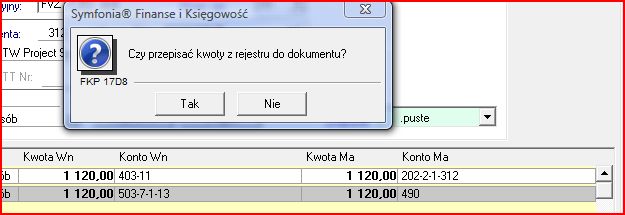

Post Cudów ciąg dalszy
Oczywiście dzieją się nadal ciekawe rzeczy.
Na zrzutach widać dokładnie - rejestr w dok. w buforze, potem dekret. Następnie na podstawie kopii dok. z bufora zmiana rejestru i .... cuda w dekrecie się pojawiają :)

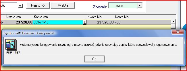

Jedyną prawdziwą rzeczą w ostatecznym dokumencie, który oczywiście jest bezwartościowy, jest to, że nie można usunąc księgowania równoległego bez usunięcia zapisu pierwotnego - tylko, że tego............... nie ma i nie widac :)
Rafał
PS. Sorka, za odwrotną kolejność załączników....
Komentarz: A tutaj prawda - Sage nie kłamie, nie da się równoległego usunąć.... no comments.

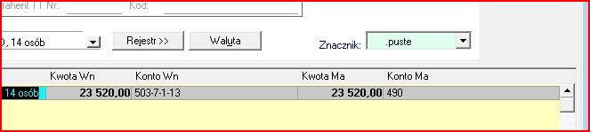

Dekret 06.JPG [ 42.11 KiB | Przeglądany 4213 razy ]

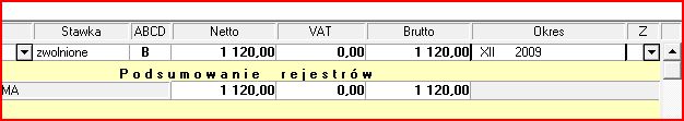

Komentarz: I cuda - jeden dekret się robi, w dodatku równoległy....
Dekret 05.JPG [ 28.06 KiB | Przeglądany 4212 razy ]
Komentarz: Pytanie o aktualizacje dokumentu - dekretu...
Dekret 04.JPG [ 38.29 KiB | Przeglądany 4210 razy ]
Komentarz: Modyfikacja zapisu w rejestrze w buforze
Dekret 03.JPG [ 26.82 KiB | Przeglądany 4202 razy ]
Komentarz: Dekret dokumentu z bufora
Dekret 02.JPG [ 27.3 KiB | Przeglądany 4210 razy ]
Komentarz: Dekret w rejestrze w dok. z bufora
Dekret 01.JPG [ 25.93 KiB | Przeglądany 4206 razy ]
