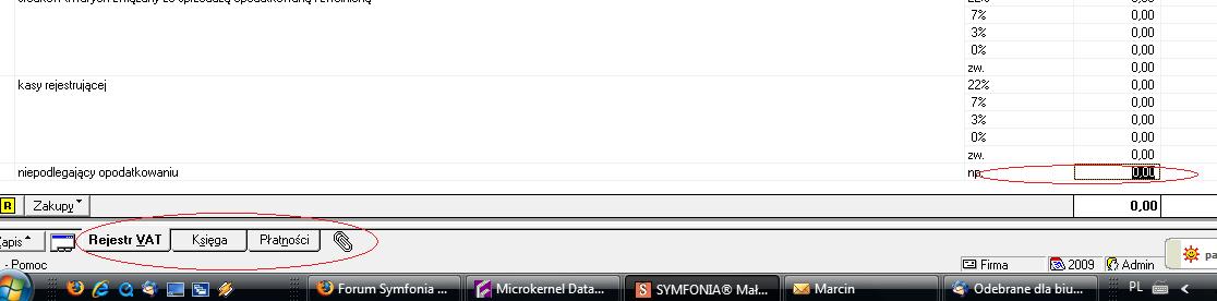

Komentarz: Jak zrobić, żeby wszystkie zakładki były wyświetlane w jednym okienku? Nie chce co chwilę klikać, żeby się przełączyć między rejestrem a księgą i płatnościami.

aby widzieć łącznie kpir, rejestry i płatności poklikaj sobie w symbol okienka w lewym dolnym rogu dokumentu (po prawej przycisku Kolumny)
a do czego taki śmieszny zapis do KPIR bez rejestru VAT? do takich operacji jak np zaksięgowanie w koszty opłaty skarbowej :)
na chłopski rozum to jaką stawkę VAT przyjął byś dla opłaty skarbowej - skoro chcesz ująć jakąś część tych 170 PLN w rejestrze VAT bez prawa do odliczenia?

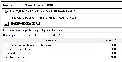

Czyli do zaksięgowania opłaty skarbowej odznaczam (wyłączam) w tym przypadku rejestr VAT i wrzucam ją tylko do KPiR, tak jak na załączonym obrazku?
Co to zagadki, za słaby jestem w te klocki. Dopiero zaczynam. Mi wydawało się, że jeżeli w rejestrze VAT zaznaczę NP (niepodlegający opodatkowaniu) to wyjdzie właśnie to, bo wtedy netto = brutto (nie ma VATu). Ale jak mówię, dopiero zaczynam i pewnie wiele nauki przede mną.

Proszę o weryfikację. Czy tak jest poprawnie? Jeśli tak, to analogicznie księguję pokwitowanie za przelew czy tu mam przyjąć inną filozofię? Na upartego, np. za znaczki można dostać fakturę VAT ze stawką 0%, więc nie wiem czy tu jest podobnie i czy to nie zmienia postaci rzeczy:-)
Komentarz: Czy tak jest poprawnie?
myk2.jpg [ 27.68 KiB | Przeglądany 5714 razy ]
2009-08-09, 00:32
faktura na znaczki zmienia postać rzeczy ale nie myl FV np vat 0% z czymś co jest opłatą "nieovatowaną". pomimo ze to matematycznie daje tą samą kwotę, księgowo wymaga innej obsługi.
Twoje księgowanie opłaty jest wg mnie OK. Radzę zainteresować się kursami podstawowymi z zasad prowadzenia KPiR oraz RejVAT :) Koszt bywa mniejszy niż opłata za skutki braku wiedzy po pierwszej wizycie pań z US - czego oczywiście Tobie i innym nie życzę!
