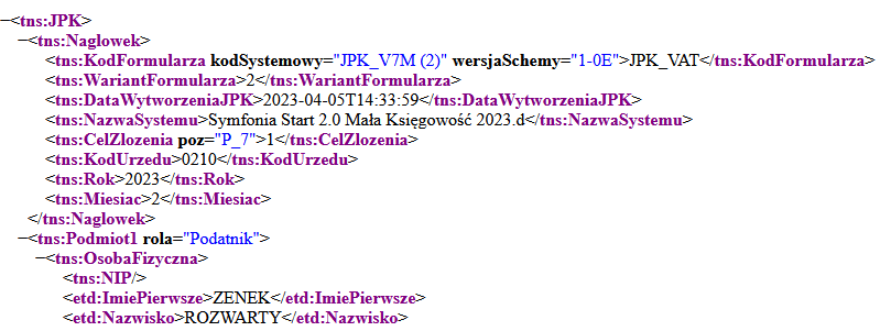

Post Start 2.0 MKP 2023D nie przenosi NIP-u do JPK_VAT7M
Po instalacji MKP 2023D nie przenosi NIP-u do JPK_VAT7M, jeżeli jest zaznaczona podatnik jako osoba fizyczna. Też tak jest u Was?
Bardzo proszę o sprawdzenie :)

Post Re: Start 2.0 MKP 2023D nie przenosi NIP-u do JPK_VAT7M
tak, mamy to samo u nas
edit:u nie osoby fizycznej jest zresztą to samo, przed chwilą sprawdziłem
Wczoraj wypuścili nową wersję - tak po opisie to pewnie właśnie to poprawili
Dokładnie niestety tak jest.
Zgłosiłam problem i dostałam odpowiedź
" W nawiązaniu do Państwa zgłoszenia o numerze 16324777 uprzejmie informujemy, że Państwa problem został zgłoszony do Działu Rozwoju Oprogramowania w celu poprawienia w kolejnych wersjach programu. Na chwilę obecną nie znamy terminu jego rozwiązania.
Zgłoszenie zostanie zaktualizowane jak tylko otrzymamy informację o terminie rozwiązania problemu. Do tego czasu zgłoszenie pozostanie otwarte."
Aktualizacja do 2023.e rozwiązuje problem
