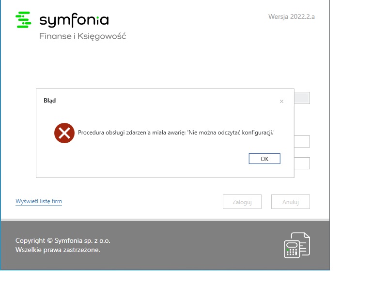

Dopadł mnie i drugi błąd. Musiałem na stacji gdzie była zainstalowana działająca wersja 50c 2022.2.a zainstalować mała księgowość.
Wrzuciłem pervasiva , klucz i program. Mała działa ale przestała duża. Myślałem , przypadek ale później załatwiłem tak drugą stację i trzecią.
Próbowałem przeinstalować 50c ale nic nie daje. Odinstalowanie i zainstalowanie też nic.
Zgłosiłem do Symfonii. Nie wiedzą o co chodzi.
Jak instaluje się pervasiva a potem duża to jest ok. Odwrotnie FiK przestaje działać.
Coś jest modyfikowane w windowsie czego powtórna instalacja nie zmienia bo widzi , że jest. Przed instalacja 2023 sa instalowane jakieś komponenty. To mogłoby uzdrowić sprawę jakby pozmieniało rejestr.
Komunikat jest taki jak w zalłczniku.
Kos spotkał się z tym problemem?
pozdrawiam
perwasiw.jpg [ 44.03 KiB | Przeglądany 4076 razy ]

Post Re: pervasiv a 50c i SQL
tak na chłopski rozum to pervasiva nie powinno się instalować na końcu bo pewnie podczas instalacji instalator korzysta z bazy danych
Próbowałeś tego?
https://wsparcie.symfonia.pl/hc/pl/arti ... zyfrowania
No nie, to nie tak. Na stacji była zainstalowana 50c i pracowała. W pewnym momencie musiałem zainstalować MK na stacji żeby w zależności od potrzeb księgować albo w małej albo w dużej.
No i MK wycięła FiK. Na jednej stacji myślę przypadek, ale później druga i trzecia to już nie. I co z tym robić.
Z symfonii dostałem poradę żeby przeinstalować dużą ale to nie pomaga. Generalnie mam ich cmoknąć w pompkę bo oni są zajebiści.
Co do a.f to chyba nie to. Mam konfigurację na serverze i na razie na pozostałych stacjach działa starsza wersja. Więc chyba czyta konfiguracje bo jest jedna dla wszystkich stacji.
