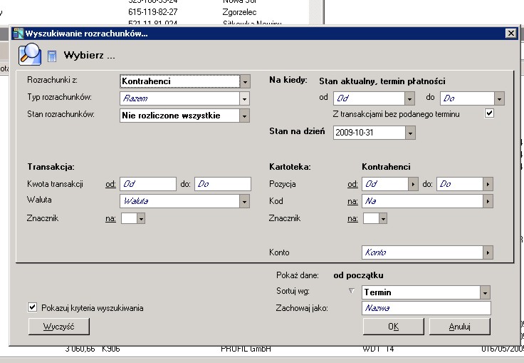

Jak wydrukować w symfoni potwierdzenia sald "hurtem" ale bez tych kontrahentów z saldem zerowym. Bo opcje wydruku wszystkich kontrahentów już znalazłam tylko, że widnieją tam również kontraheńci ze stanem "0". Z góry Bardzo dziękuję za pomoc
2009-11-17, 13:55
W kryteriach wyszukiwania rozrachunków wybierz stan rozrachunków "Nie rozliczone wszystkie" (jak w załączniku) i dopiero wtedy drukuj. Jeżeli po tym nadal masz zerowe potwierdzenia to znaczy, że transakcje dla tych kontrahentów nie są poprawnie rozliczone (istnieją nierozliczone należności i zobowiązania, które w sumie dają 0).
zrzut.jpg [ 80.03 KiB | Przeglądany 6185 razy ]

Post tak robię
Właśnie w ten sposób wybieram i mam firmy ze stanem zero :(

W takim razie:
Cytuj:
Posortuj tą listę wg kontrahentów znajdź takiego, który ma zerowe rozliczenie salda i zobacz jakie są transakcje, są zapewne ZP i NP, musisz je połączyć. Powinny być łączone na bieżąco w trakcie wprowadzania rozliczenia, być może tak się nie stało.

Maciek pisze:
W takim razie:
Cytuj:
A no to jestem w domu :) Ja księguję wszystko w firmie tylko nie banki :) i tu nam się robi zamieszanie bo czasami pani, która to robi nie postawi znaczka przy rozlicz tylko stawia nowa transakcja :) ale bardzo dzięki za pomoc. Posprawdzam to :)
