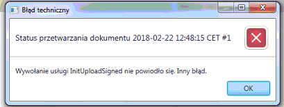

A czy z takim błędem spotkał się ktoś? Po podpisaniu pliku podpisem kwalifikowanym pojawia sie taki błąd
bład.png [ 23.09 KiB | Przeglądany 8833 razy ]

Czyto jest najnowszy klient ze strony, poprzedni miał problem, jak było kilka certyfikatów na karcie, w opcjach można też sprawdzić czy jest wskazany poprawny plik do certyfikatu, np. taki C:\Windows\System32\cryptoCertum3PKCS.dll albo inny w zależności od posiadanego czytnika.

Jest najnowszy i plik karty kryptograficznej wskazany jest poprawnie. Jakiś pomysł?

A tak dla upewnienia sprawdź w jakiej strukturze masz plik jpk . Powinien być w 3, ponoć gdy próbuje się wysłać w strukturze 2 pojawia się błąd techniczny

Jak to sprawdzić w jakiej strukturze jest plik JPK?

otwórz go w nagłówku winno być coś takiego :
<tns:KodFormularza wersjaSchemy="1-1" kodSystemowy="JPK_VAT (3)">JPK_VAT</tns:KodFormularza>

mam coś takiego
KodFormularza kodSystemowy="JPK_VAT (3)" wersjaSchemy="1-1">JPK_VAT</tns:KodFormularza>
czyli jest ok
