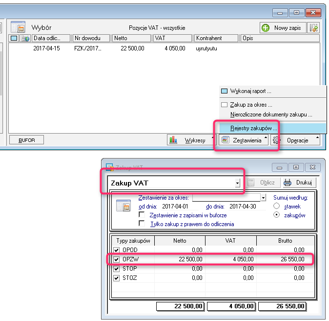

Pierwszy miesiąc gdzie występuje sprzedaż mieszana.
W ustawieniach wpisałam wyliczoną proporcję vat.
Cześć kosztów jest związana z nieopodatkowaną sprzedażą
a cześć nie.
Na rejestrach zakupu VAT jest wykazany100%.
Czy jest jakiś raport pokazujący częściowe odliczenie VAt z faktur.
Czyli kwotę która wchodzi ostatecznie do deklaracji VAT.

Tak jak to jest w przypadku odliczenia 50% od kosztów samochodów osobowych
Na rejestrze jest jasno wydzielone ile podlega odliczeniu a ile nie.
Czy widać gdzieś na rejestrze ile z proporcji jest do odliczenia a ile nie?

Nie ma takiego raportu, który prezentowałby kwotę przysługującą do odliczenia. Jest natomiast zestawienie Rejestry zakupu, na którym widać sumy zarejestrowane w rodzaju związanym ze sprzedażą opodatkowaną i zwolnioną (OPZW), po pomnożeniu przez proporcję = kwota odliczana na deklaracji VAT. Trzeba jedynie pamiętać, że prezentowane kwoty dotyczą konkretnego rejestru. Jeśli zakupy rejestrujemy w różnych rejestrach trzeba niestety dla każdego z nich robić oddzielne zestawienie i sumować zakupy OPZW.
proporcja.png [ 37.83 KiB | Przeglądany 2579 razy ]
