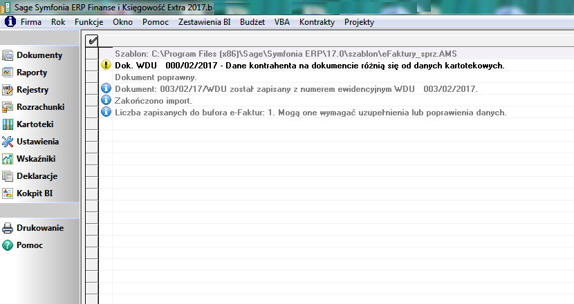

Po aktualizacji Symfonii ERP (Forte) do wersji 2017.b pojawia się problem podczas importu dokumentów z programu handlowego.
Wyświetla się komunikat "Dane kontrahenta różnią się od danych kartotekowych". Sprawdziliśmy kontrahenta na dokumentach i idealnie się zgadzają, nie różnią się o żadne znaki (sprawdziliśmy też spacje itp.). Sprawdzaliśmy to w programie nie bezpośrednio w bazie. Dokument docelowo się importuje i wygląda na to że wszystko z nim jest ok, ale jednak niepokoi mnie ten komunikat, może to świadczyć o jakimś problemie w bazie?
Z góry dzięki za pomoc
Komentarz: Komunikat w programie
komunikat.png [ 54.27 KiB | Przeglądany 3944 razy ]

zobacz czy jak usuniesz REGON u kontrahenta, też będzie ten komunikat
