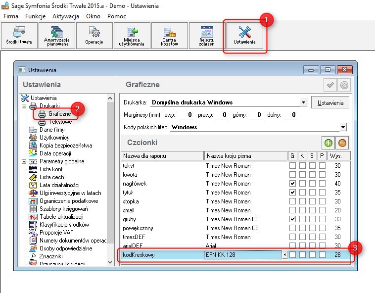

Co zrobić, aby zamiast tych dziwnych znaczków drukował się normalny kod kreskowy.
kod.png [ 6.5 KiB | Przeglądany 5508 razy ]

W Ustawienia (1) -> Drukarki -> Graficzne (2) wybierz odpowiednią czcionkę dla kodu kreskowego
stkodkreskowy01.jpg [ 124.59 KiB | Przeglądany 5504 razy ]

Mam zmienić to co jest wpisane czyli EKN... na np. Times New Roman, dobrze rozumiem?

Wciśnij przycisk (1) i w oknie wyboru czcionki wybierz tą, która prezentuje kod kreskowy. W Przykładzie (2) dobrze widać, która.
stkodkreskowy02.jpg [ 136.53 KiB | Przeglądany 5503 razy ]

A jak nie ma tej czcionki do wyboru na liście?

Już sobie poradziłam, wyeksportowałam z innego komputera i zainstalowałam na tym drugim. Jednakże na przyszłość mam pytanie, gdzie można dostać takie czcionki, gdyby nie było dostępu do innej stacji roboczej na której ta czcionka jest.

czcionka instaluje się razem z programem Symfonia Środki trwałe.
