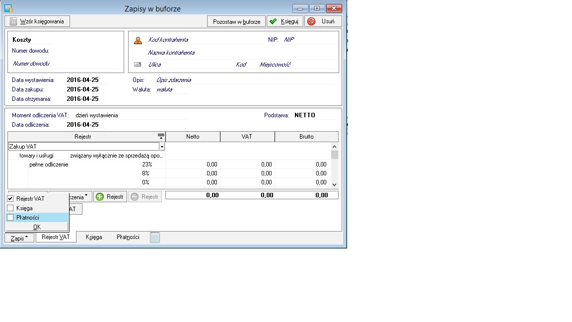

To w takim razie kilometrówkę i koszty ewidencjonujesz jak do tej pory, natomiast VAT wprowadzasz bezpośrednio w księgi zapisem tylko w rejestr VAT jak na obrazku.
zapis.jpg [ 108.06 KiB | Przeglądany 3420 razy ]

Posty: 271
Post Re: faktury paliwowe po zmianach
Dzięki za odpowiedź - też w sumie tak mi chodziło po głowie. :)
Inna sprawa, że jeśli rzeczywiście w ten sposób trzeba to robić, było nie było dwukrotne wprowadzanie tego samego dokumentu, to dziwne, że nikt dotąd nie podniósł tematu. Sage mógłby jakoś bardziej przystępnie to zorganizować...
