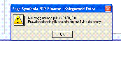

Moje pytanie dotyczy Importu Specjalnego - jest sobie skonfigurowany profil importu z pewnego zewnętrznego programu, który funkcjonuje od pewnego czasu. Otóż po aktualizacji FKF do wersji 2016, niby import nadal działa poprawnie, ale niestety pojawiło się dość uciążliwe dla użytkownika zjawisko. Mimo poprawnie, wydawać by się mogło skonfigurowanego przenoszenia do archiwum plików importu, rzecz się nie dzieje, tzn. plik po imporcie pozostaje w katalogu źródłowym. Dla celów testowych, usunęliśmy ścieżkę do katalogu Archiwum (zgodnie z od zawsze funkcjonującą zasadą, pliki powinny być wtedy po prostu usuwane) - po imporcie, pojawia się wtedy komunikat, iż plik nie może zostać usunięty, gdyż jest zajęty bądź jest tylko do odczytu.
Efekt jest taki, jakby fk sama sobie blokowała ten plik w momencie importu - próba usunięcia pliku bezpośrednio z poziomu Windows też nie udaje się (plik jest zajęty) aż do momentu całkowitego jakby opuszczenie procedury importu, tzn. zamknięcia okna importu. Po zamknięciu okna, plik daje się usunąć.
Czy ktoś z Was spotkał się może z podobnym zachowaniem w fkf? Z tego co pamiętam, w FKP nigdy nie było tego rodzaju problemów.

Takie cuś niby wyskakuje i plik zostaje w katalogu importowym. Podobno w wersji 2015 tak się nie działo....

qq.GIF [ 9.16 KiB | Przeglądany 6836 razy ]

Skoro nie było takiego problemu w wersji 2015 to ztapewne jest błąd w wersji 2016, czy w wersji 2016a też tak jest ?

No niestety, wygląda, że błąd w 2016a występuje nadal - dokładnie tak samo jak w 2016. Może jednak ktoś miał podobny przypadek, ew. sugestie gdzie można by coś...

Poprawione w wersji AMFK.exe - 16.0.61.0

AMFK.exe to chyba Symfonia, w ERP jest zdaje się amfkSQL.exe. W najnowszej wersji ERP jest amfkSQL.exe w wersji 16.0.733.1. Ale czy dobrze rozumiem, że w Symfonii FK 2016 też był ten błąd i usunięto go w 2016a, bo 16.0.61.0 to właśnie 2016a? No ale jeśli tak, to dlaczego nie jest usunięty w ERP 2016a? Czy może czegoś nie wiem/nie rozumiem?

To są poprawki do błędów w 16.
Jeśli chodzi o ERP to jest to poprawione w amfksql.exe w wersji 16.0.733.2 , trzeba tylko zamienić plik.

Ale jeszcze przydała by się informacja skąd wziąć taki plik ;) Instalka ERP 2016a wrzuca amfksql.exe w wersji 16.0.733.1....

http://tnij.org/fkfsql

Dzięki wielkie, wygląda, że działa :)
Tylko pytanie skąd ten plik - pewno znowu jakaś wiedza tajemna dostępna wybranym ;)
Btw - właśnie ukazała się informacja z Sage o nowej wersji ERP 12 lutego, więc pewnie ten exec jest z tej nowej wersji.... rite?
