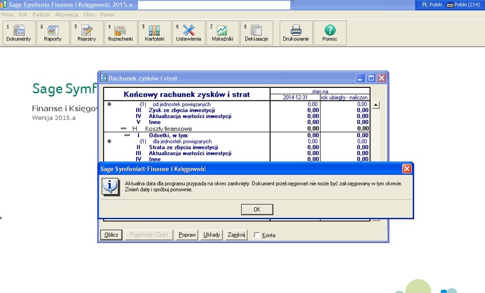

Przy próbie zatwierdzenia roku 2014 wyskakuje taki komunikat: Aktualna data programu przypada na okres zamknięty. Dokument nie może być zaksięgowany w tym okresie. Zmień datę i spróbuj ponownie.
przeksięgowania na zamknięcie roku były robione w marcu a zatwierdzenie z datą kwietniową. To już druga firma, gdzie wyskakuje ten sam błąd. Screen w załączeniu.
Ma ktoś jakieś pomysły?
fk2015zamk01.jpg [ 107.83 KiB | Przeglądany 5881 razy ]

Zatwierdzanie nie robi dokumentów przeksięgowań - może mówisz o zamykaniu roku? A te przeksiegowania byly robione w marcu automatycznie czy recznie?

Zamykanie roku zawsze robię automatycznie. A ten komunikat niestety jest generowany przy zatwierdzaniu roku. Zastanawiam się, czy to aby nie jakiś babol w tej wersji "a".

Ja nigdy nie zatwierdzam :) tak jest prosciej i nie ma takich problemow - ale dla eksperymentu zatwierdzielem na 2015a 3 firmy i nie mam zadnego komunikatu :)

No to nie wiem o co chodzi. Bo teraz w domu na zupełnie innym komputerze założyłam w FKP 2015a firmę zaksięgowałam parę dokumentów, zrobiłam zamknięcie roku, i bach... przy zatwierdzeniu komunikat: Aktualna data..... itd. Wysłałam jeszcze opis problemu do Sage, zobaczymy co mi odpowiedzą i czy w ogóle.

Jest coś na rzeczy w tym temacie, ponieważ po konsultacji z Sage dostałam do podmiany plik amfk.exe. I teraz jest OK.
