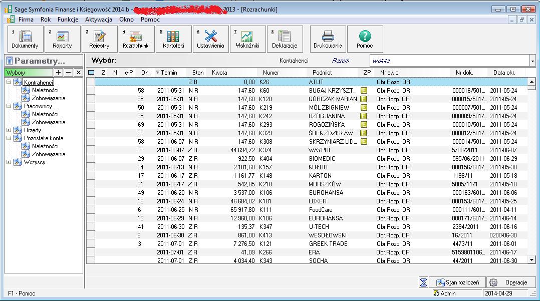

Przejąłem obsługę serwisową po poprzedniej firmie. Klient ma Pełny pakiet premium: handel, fk, kadry, śt połączone integracją.
W bazie FKP mam zapis w rozrachunkach, którego nie wiem jak się pozbyć, mam zobowiązanie bez określonego terminu płatności na kwotę 0,00. Księgowa chciałaby się pozbyć tego zapisu (ew. jakoś go skompensować), ale nie wiem jak to zrobić. Czy da się to zrobić z poziomu programu, czy trzeba "rzeźbić" w bazie? Jeśli tak, to w jaki sposób? (mam wygenerowane ddf i podpiętą bazę do Pervasive).
Dołączam sceen z programu:
rozrachunki.jpg [ 157.67 KiB | Przeglądany 2374 razy ]

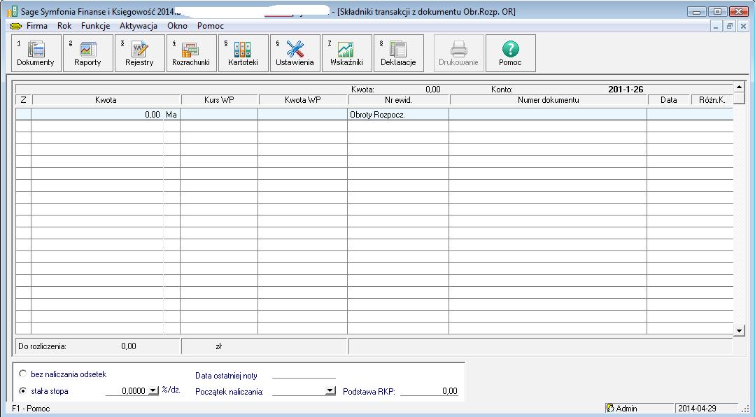

Po wejściu w dokument mamy:
obr_roz.jpg [ 104.79 KiB | Przeglądany 2374 razy ]
Dodam, że dokument ten widnieje bez względu jaki rok wybiorę do kontekstu (księgowość prowadzona w FK od 2011 r.).
Proszę o możliwie "łopatologiczne" rozwiązanie. Jeśli chodzi o Handel, to radzę sobie dość nieźle, natomiast na księgowości się nie znam.
Z góry dziękuję za pomoc.

W pierwszej kolejności raporty diagnostyczne.
Jeżeli nie pomagają to można taki rekord usunąć z bazy TRANSAKCJE lub zmienić mu wartość pola rozliczone na 1.
Tak czy inaczej lepiej, żeby zajął się tym ktoś z wiedzą w temacie.

rafal pisze:
Raporty diagnostyczne wykonane - brak błędów w bazie.
Cytuj:
Spróbujemy zmienić rekord w bazie Transakcje. Może kolega pamięta który to plik? Czy bezpośrednio w katalogu z danymi, czy w katalogu roku 2011, którego dotyczy ten zapis?

Jak masz podpieta baze pod pervasivem to nie wazne jaki to plik.tabela Transakcje.

rafal pisze:
Usunięcie rekordu pomogło, dziękuje za pomoc.
