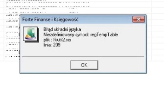

Drukowanie zapisów : Raporty -> Konta -> Zapisy na koncie a następnie Drukowanie -> Zapisy konta - graficzny
mam błąd o niezdefiniowanym symbolu regTempTable
fkfregtemptable01.jpg [ 17.12 KiB | Przeglądany 2898 razy ]
Co robi ta funkcja? Gdzie jest jej definicja.
Po jej wyremowaniu wydruk działa ale chciałbym wiedzieć co to robi.
string sub createAndRegTempTable( dispatch cn, string tableName, string tableDef )
#ifdef FORTE
   cn.execute( ( createAndRegTempTable = using "create table %s( %s )", tableName, tableDef ), 0, 0x80 + 0x01 )
   //regTempTable( tableName )
#endif
endsub
2014-01-02, 17:06
Post Re: Finanse i Księgowość FORTE 2013 błąd drukowania Zapisów
definicja kiedys byla w includzie fkutil chyba - a co robi - no zaklada tabele temp ;) - co sie przydaje np w zestawieniach wiekowania bo jest znacznie szybciej - ale po co ta procedura w wydruku zapisów to nie wiem zapisy i tak leca przeciez selectem z bazy zapisy- w starszych FKF tez jej nie bylo w tym raporcie
