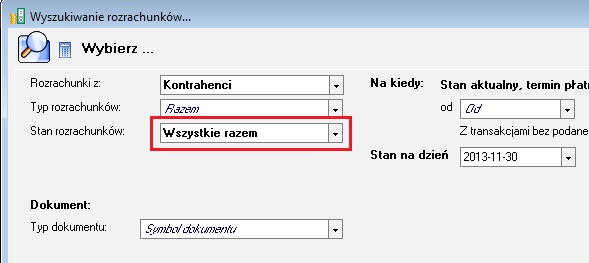

W tym roku dostaliśmy od naszych kontrahentów już dwa potwierdzenia sald z zerami po obu stronach.
Napiszcie czy wiecie kiedy powinno się drukować takie potwierdzenie i czy jest to jakoś uzasadnione prawnie.
Z tego co widzę to w Symfonii nie jestem w stanie wydrukować zerowych potwierdzeń nawet jakbym chciała.
2013-12-18, 13:23
Posty: 4024
Pomógł: 453
Post Re: ZEROWE Potwierdzenie sald.

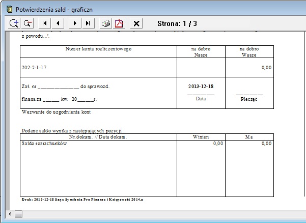

W filtrze rozrachunków zaznacz Wszystkie razem co pozwoli Ci wykonać raport Potwierdzenie sald dla kontrahentów z zerowym saldem.
fkzer01.jpg [ 35.75 KiB | Przeglądany 4127 razy ]
fkzer02.jpg [ 59.47 KiB | Przeglądany 4127 razy ]
