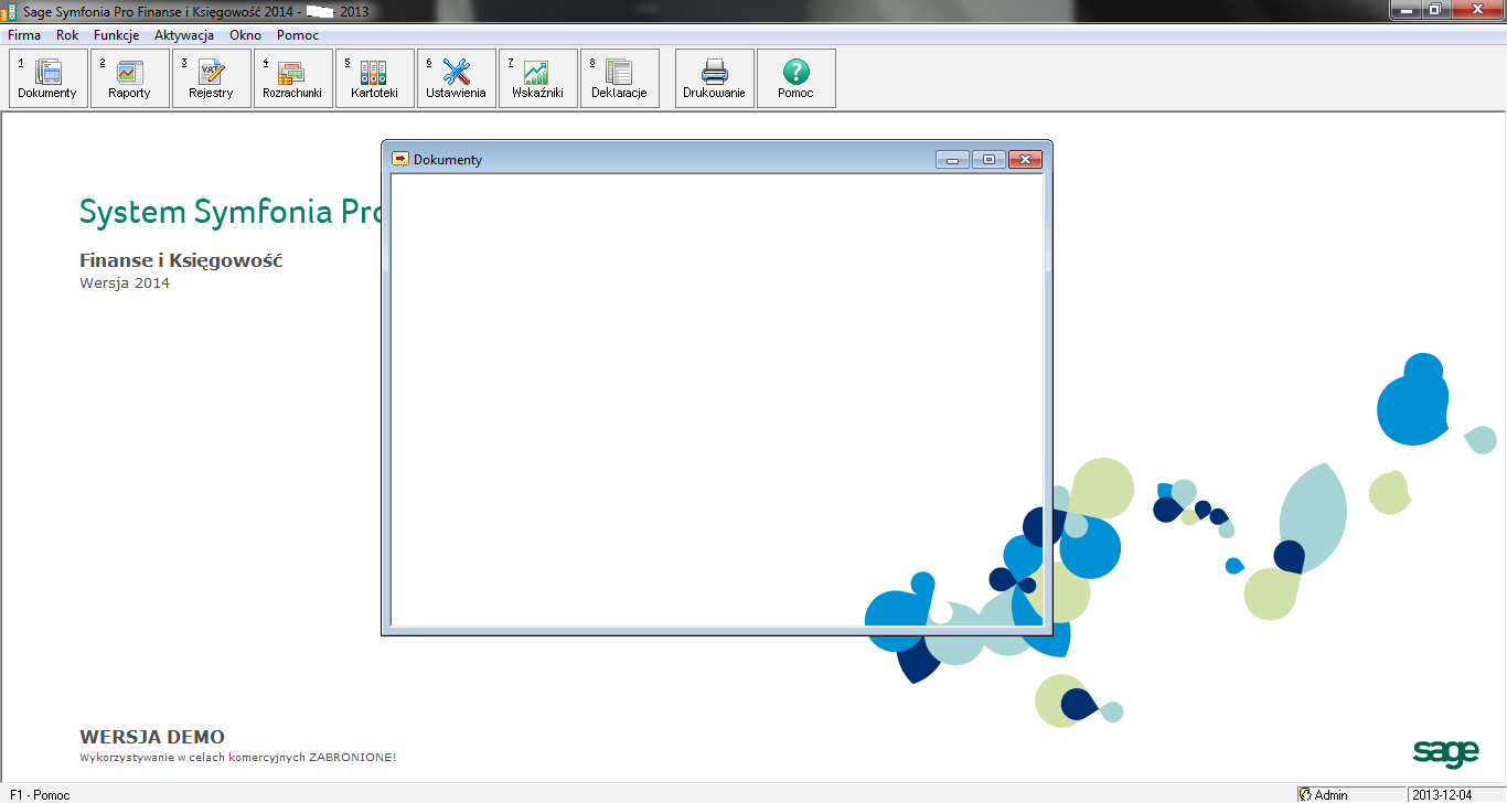

Witam. Mam problem z działaniem symfonii. Prawdopodobnie to wina mojego komputera bo innym ludziom ze studiów działa bezproblemowo, ale mam nadzieję, że ktoś mi pomoże.
Otóż: program zainstalowany, firma utworzona, plan kont wygenerowany. Wszystko jak uczyliśmy się na studiach. Ale jak klikam zakładkę dokumenty, ustawienia, raporty czy jakąś inną to pojawia się puste okno. I nie mogę przez to nic zrobić. Nie mam pojęcia z czego to może wynikać.
Czy ktoś jest w stanie mi pomóc?

Rozpakuj załączony plik do katalogu zakladka. Uruchom program FK i wybierz Dokumenty.
Po rozpakowaniu tego pliku nr 1 jak wybieram dokumenty to w ogóle się nie pojawia to okno tylko "zakładka", nawet nie ma nazwy "dokumenty"
1.jpg [ 112.58 KiB | Przeglądany 3989 razy ]

Po wypróbowaniu 2 pliku znów widoczny jest napis dokumenty ale nadal okno jest puste, nic nie da się zrobić:
2.png [ 65.76 KiB | Przeglądany 3989 razy ]
