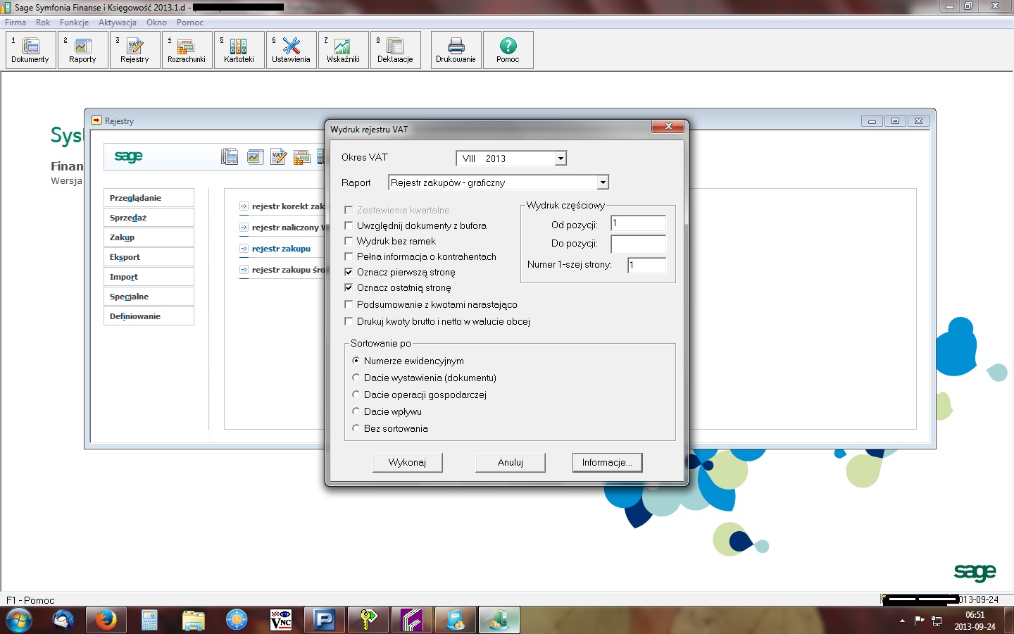

Witam - uczę się Symfonii - FK
Mam pytanie o funkcję dotyczącą renumeracji rejestrów VAT - czy Symfonia posiada taką funkcję?
Jeżeli tak to gdzie znaleźć/jak zastosować?

Rejestry VAT nie maja numeru (maja tylko LP i numer dokumentu) wiec po co renumeracja by miała być? :)

:) nie mają numeru ale mają LP :)
a potrzebne po to aby poukładało ładnie wg. dat dokumentów, chyba że można to inaczej uzyskać

LP jest tylko liczba porządkowa na wydruku nie jest ono związane z dokumentem/rejestrem - wiec jak np usuniesz jakis zapis z rej to wszystkim po nim sie zmienia numerki lp przy kolejnym drukowaniu.
Przepisy nie wymagają "ladnego" układania - ale oczywiście można sobie takie raport rej vat przerobić/nabyć z sortowaniem - a wersja forte to nawet chyba ma go w standardzie

W FiK Premium też można przy tworzeniu wydruku rejestru zdecydować jak chcemy mieć posortowany rejestr, w załączeniu screen.
screenfk.jpg [ 221.55 KiB | Przeglądany 4787 razy ]
