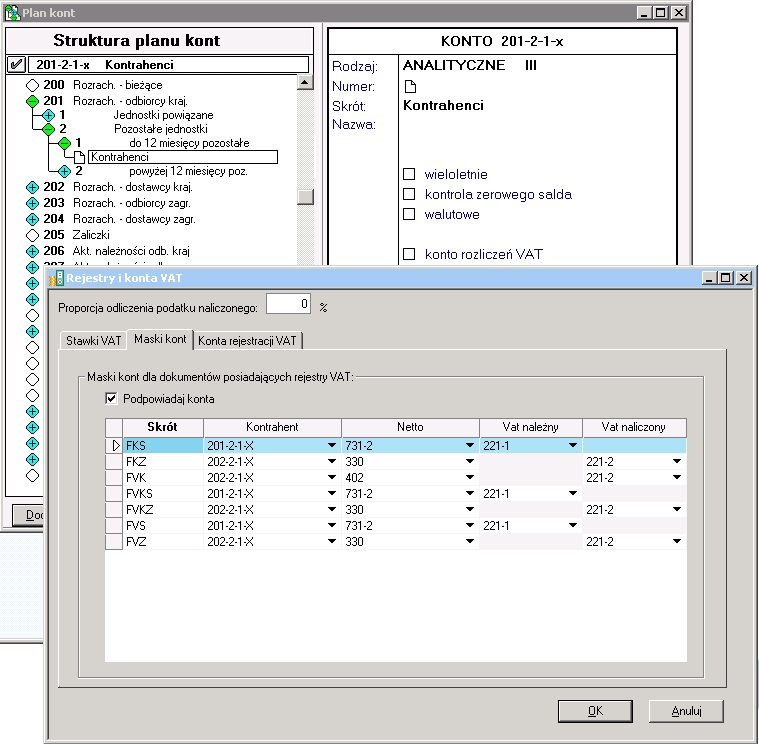

Może tak będzie łatwiej wytłumaczyć.
screenshot.1.jpg [ 236.01 KiB | Przeglądany 5770 razy ]

dzięki za odpowiedzi. Kupiłem sobie książkę i sam próbuję coś podłubać. Ale jak widać nie idzie mi najlepiej. Dzięki Maciek za zrzut ekranu. Ze zrzutu ekranu nadal wynika że na tylko jedno konto syntetyczne będzie szła wartość faktury sprzedaży (fks) ale nie wiadomo na ktore konto analityczne trafi ten zapis. Tu mam problem. Ja podejrzewam że program działa w ten sposób że jeśli konto syntetyczne ma jedną analitykę to przy zapisie na koncie syntetycznym ten zapis powtarza się automatycznie na tym jednym koncie analitycznym. W momencie kiedy są trzy konta analityczne skąd program może wiedzieć na ktore konto analityczne dać zapis powtarzany. Podejrzewam że to trzeba zrobić ręcznie. Prosba o info czy się mylę czy nie.
2013-08-02, 15:09
Post Re: ostatni poziom analityki a zapisywanie dokumentów
A sprawdzales to w praktyce? Trafi na takie konto analityczne jaki numer ma kontrahent w fvs. Zamiast gdybac i podejrzewac moglbys ustawic konta tak jak na obrazkach i sprawdzic. Szkoda czasu na taka dyskusje.
