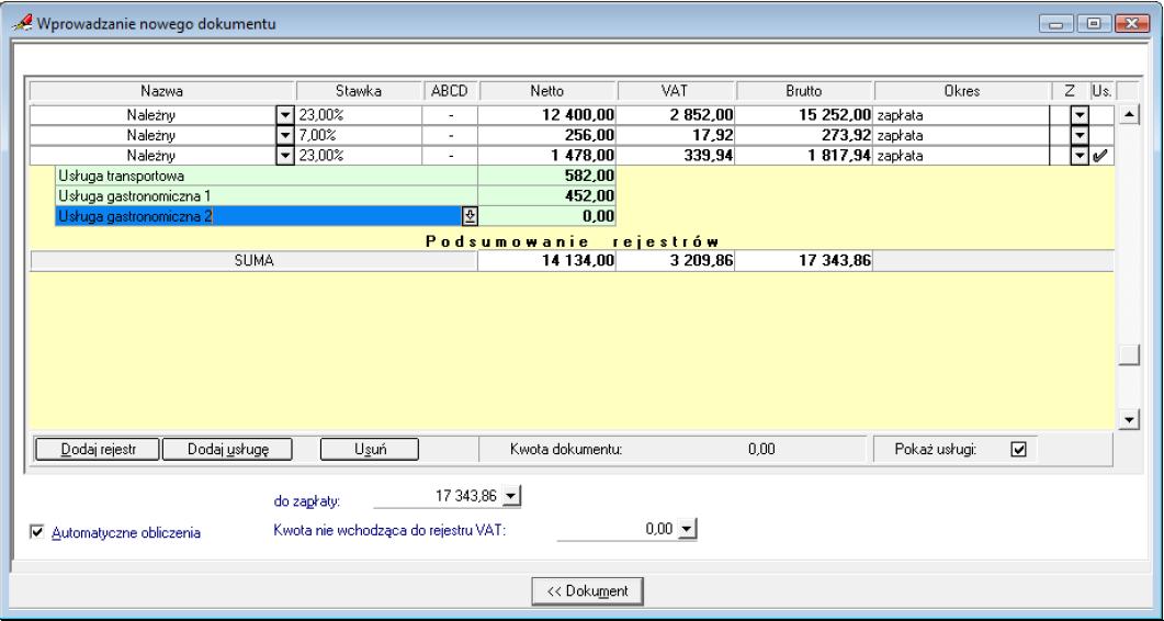

w jakim celu jest on zdefiniowany w rejestrze vat przy wprowadzaniu faktury??
dziękuję
2013-02-22, 12:18
Posty: 4024
Pomógł: 453
Post Re: przycisk Dodaj usługę

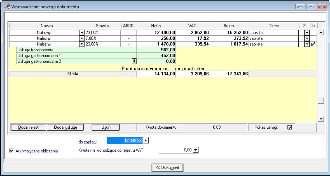

Jeżeli w definicji dokumentu zaznaczono pole Pokaż kolumnę „Usługa”, to w oknie wprowadzania /uzupełniania dokumentu, przy przejściu do widoku formularza rejestrów VAT, można dodać do rejestru nową usługę.
Aby to uczynić wystarczy skorzystać z jednej z poniższych metod:
- użyć przycisku Dodaj usługę,
- użyć skrótu klawiszy Alt+U.
Pola dwukolumnowej tabelki zawierają nazwy usług oraz wartość netto sprzedanych usług.
Tabelka opisująca usługi jest wyświetlana/ukrywana w zależności od zaznaczenia/odznaczenia przez użytkownika pola Pokaż usługi (dolny wiersz tabeli) lub użycia klawisza „*” (gwiazdki) z klawiatury numerycznej.
Zapisy w rejestrach VAT dotyczą
fkdodus01.jpg [ 76 KiB | Przeglądany 4151 razy ]
fkdodus02.jpg [ 75.83 KiB | Przeglądany 4151 razy ]
Ponadto pod rejestrem (z zaznaczonym polem Usługa) można w specjalnym okienku wpisać dodatkową informację o sprzedanych usługach. Aby je wywołać należy wybrać polecenie Dodaj usługę lub użyć w kolumnie nazw usług kombinacji klawiszy Alt+strzałka w dół.
fkdodus03.jpg [ 81.61 KiB | Przeglądany 4151 razy ]
Przycisk Dodaj w tym okienku pozwala na wprowadzenie dodatkowego wiersza z nazwą usługi (dla każdego rejestru może być przypisanych wiele wierszy z takimi opisami). Nazwę usługi wprowadza się w sposób analogiczny do treści lub opisu dokumentu. Raz wprowadzona na listę może być wykorzystywana wielokrotnie podczas kolejnych wpisów (przycisk Użyj) oraz modyfikowana (przycisk Popraw).
Szczegółowe informacje dotyczące funkcjonowania rejestrów VAT dla dokumentów (faktur) w walucie obcej zawierają podrozdziały z opisami poszczególnych typów dokumentów walutowych
