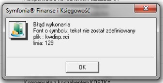

Posiadam program Finanse i Księgowość i na jednej ze stacji roboczych jest problem z wydrukiem. Przy próbie wydruku np. kompensaty pojawia się błąd jak w załączniku.
Program jest zainstalowany na kilku komputerach i problem z wydrukiem jest tylko na jednym komputerze. Będę wdzięczny za pomoc.

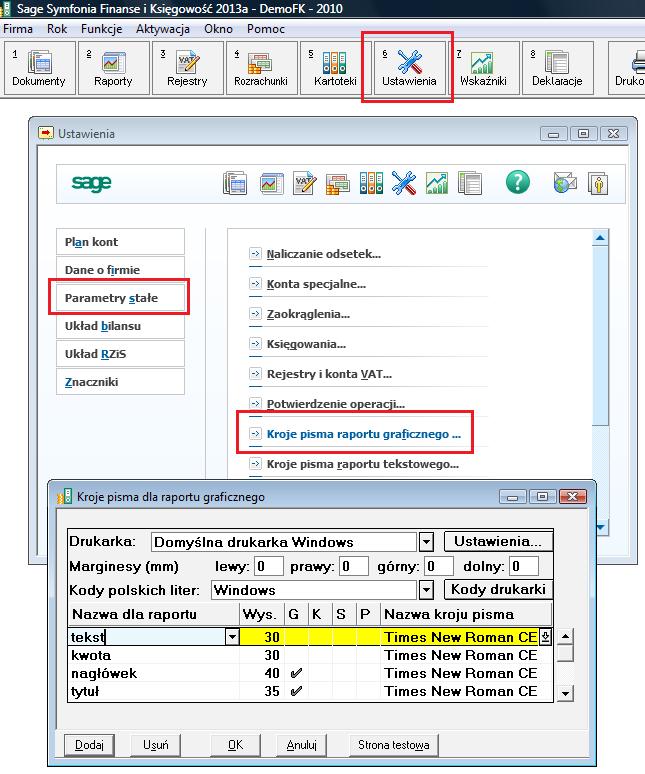

Skonfiguruj czcionki w wydruku graficznym
Ustawienia -> Parametry stałe -> Kroje pisma raportu graficznego ...
fkfonty01.jpg [ 101.45 KiB | Przeglądany 2762 razy ]

Pomogło.
Dzięki za pomoc.
