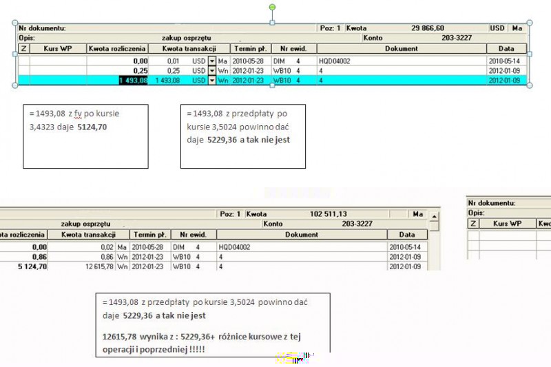

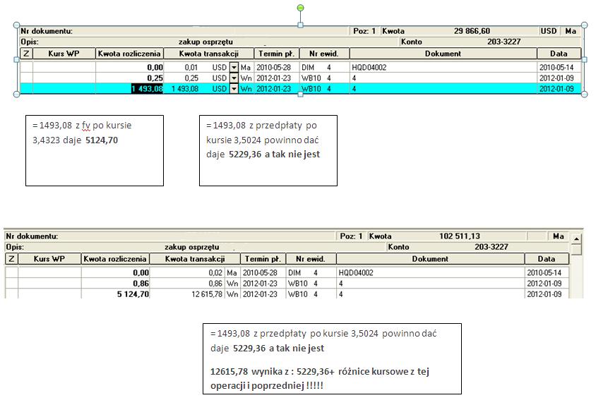

Witam serdecznie, pracuje na Symfonia FiK premium 2009.1 dotąd nie zwracałam na to uwagi i stąd moje pytanie: Czy wam użytkownikom dzieje się podobnie.
Na kontrahenta chińskiego dokonywane były przedpłaty. Otrzymałam wkońcu fakture w USD na tego kontrahenta. Dokonując rozliczenia (rozrachunki) wyczerpuje wszystkie kwoty przedpłat. Mój problem powstaje właśnie w tej chwili.
faktura jest po danym kursie, przedpłaty po innym. spunktowując fv z przedpłatami powstają różnice kursowe.
Załącznik obrazuje w czym jest problem.

Post Re: Rozrachunki w walucie obcej
agnieszk@ pisze:
Nie rozumiem problemu. Różnice kursowe powstaną zawsze wtedy, gdy rozliczasz rozrachunek walutowy po innym kursie niż został utworzony. Pozostałą kwotę w złotówkach - jeżeli nie są tworzone automatyczne różnice - przeksięgowujesz na koszty lub przychody na konta zespołu 7 i po krzyku.
Kwoty łatwo sprawdzić, dlatego, że na zestawieniach kont będziesz miała saldo w złotówkachk które pozostanie po rozliczeniu reozrachunkach.
Pamiętaj, że to są tylko różnice bilansowe.
Program jeszcze wylicza różnice podatkowe.
Ale to już inny temat.
