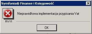

Witam, może ktoś wie z czy jest związany poniżej opisany komunikat w FKP w wersji 2012.
1. Wprowadzam dokument WB lub RK.
2. rozliczam rozrachunki itp. czyli zwyczajne czynności
3. Zapisuję dokument do bufora i ......
VAT.jpg [ 7.93 KiB | Przeglądany 4294 razy ]
Problem polega na tym, że wraca do dokumentu i nie pozwala go zapisać.

Wiem już,że na pewno ma to jakiś związek z rozliczaniem rozrachunków. usunąłem rozliczenia na wszystkich kontach rozrachunkowych i ponownie pojedynczo zacząłem rozliczać aż do momentu kiedy trafiłem w opisywanym temacie komunikat. Rozliczenie innego dokumentu tego samego kontrahenta nie skutkuje problemami.
Przypuszczam, że to problem programowy. Dokumenty których dotyczy owe rozliczenie są ok, dokument WB również nie okazuje żadnych odchyleń od norm z punktu widzenia merytorycznego, Moim zdaniem sam komunikat zupełnie niczego nie mówi i wcale mnie to nie dziwi, bo już spotkałem się z takimi komunikatami, że pewnie tylko programista będzie wiedział o co chodzi po głębszej analizie.

Przypisanie VAT do okresu nie skutkuje gdyż ja mam wszystko w prawidłowym okresie. Zmieniłem również okres na "bez okresu", - nic nie dało , funkcją przypisaniem VAT do okresu zmieniłem na prawidłowy - nic nie dało. Oczywiście mogę ominąć ten problem księgując ten dokument nie rozliczając rozrachunków i rozliczyć to na zaksięgowanym (dokument w PLN) - oczywiście wiem jak sobie tamta Pani poradziła bo to mi się udało - jednak problem polega na tym że ja nie chcę tego dokumentu księgować. W momencie zapisywania rozrachunków w dokumencie zaksięgowanym nie następuje zapis samego dokumentu tylko zapisuje transakcje i rozliczenia więc komunikat powyższy nie występuje.

Dokument wygląda jak zwykły wyciąg bankowy czyli wpłata/wypłata 130-1 i kontrahent 202-x - wyciąg bankowy obsługiwany jest jak "wyciąg bankowy" a nie jak "raport kasowy".
