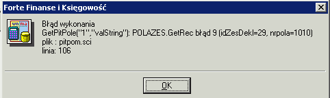

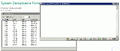

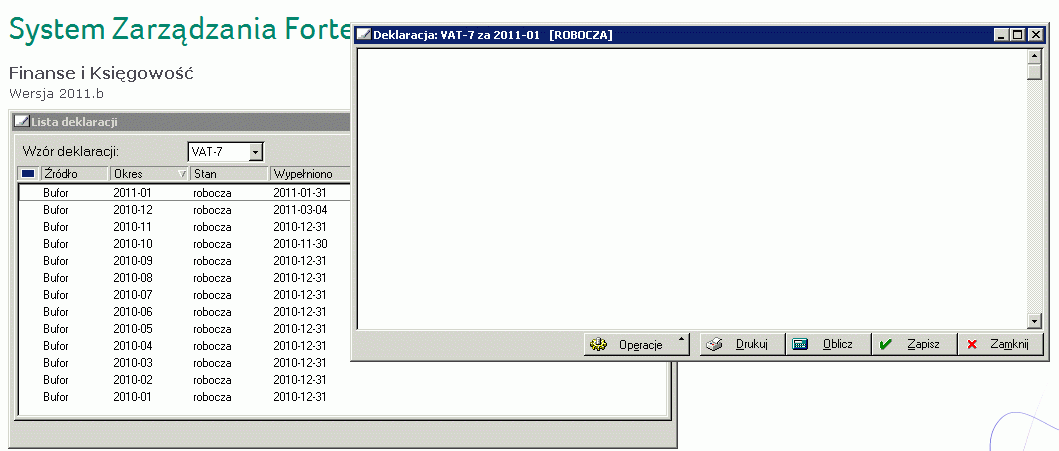

mam podobny problem z deklaracją VAT-7.
FiK Forte zaktualizowana do najnowszej wersji 2011b. Zrobiłem świeżą instalkę na wszelki wypadek zgodnie z radami w tym wątku i nie pomogło.
Objawy takie, że jak wchodzę w deklarację i próbuję stwórzyć nową deklarację VAT-7, to dostaję pusty ekran. Przy próbie wydruku tego pustego ekranu dostaję komunikat o błędzie wykonania GetPitPole w pliku pitpom.sci w linii 106.
Przeszukałem cały katalog z zainstalowaną Symfonią i w ogóle nie widzę tego pliku.
Jak to naprawić?

pitpom.sci to raport a nie plik - szukaj go w bazie.....
Ale mnie sie wydaje ze konwersja tej bazy byla zrobiona niefachowo - np nie urochomily sie jakies raporty konwertujace deklaracje np na 2010.2
No chyba ze to calkiem nowa instalacja nowa baza - to wtedy moze zrob isntalacje na czystej wirtualce aby wykluczyc problemy z systemem

W Forte instalacja może nie wystarczyć do usunięcia problemu, bo raporty siedzą w bazie danych. Załóż więc nową firmę i z niej skopiuj te 2 raporty (Raporty / Definiowanie). Jak zadziała, to możesz podrzucić te 2 pliki z Forte, może jeszcze komuś się przydadzą.
Z drugiej strony pewnie hotline ma już jakieś gotowe rozwiązanie tego problemu i może wystarczy się do nich zwrócić w ramach reklamacji. Do tego nie potrzebny jest abonament. Pomoc / Zgłoszenie problemu.

Zdarzają się błędne konwersje objawiające się dokładnie tym błędem. Jest on zidentyfikowany. Zgłoś się do partnera Sage lub oddziału Sage, które dostarczyły ten system. Tam uzyskasz pomoc - konieczne są raporty poprawkowe po takiej konwersji. Jeśli nie uzyskasz tam pomocy zgłoś się do nas lub dowolnego eksperta na tym forum.

No zgłosiłem się do producenta i dostałem taką radę:
PROBLEM:
Podczas aktualizacji raportów, po konwersji do wersji FKF 2011b, może wystąpić błąd aktualizowania raportu ImpPolaDekl07 oraz komunikat:
Błąd wykonania
Błąd kalkulatora, zły typ argumentu: STRING
plik: aktdekl.sci
linia: 71
Co skutkuje problemami z wyliczaniem deklaracji VAT 7 - wyświetla się pusta/biała kartka.
ROZWIĄZANIE:
1. Należ zamknąć firmę
2. Następnie z poziomu SQL Server Managament Studio wykonać następujące
zapytanie: "delete DEKL where id = 1000" a następnie "delete POLADEKL where id = 100000"
3. W kolejny kroku należy pobrać z
ftp.symfonia.pl/pub/symfonia/hotline/install/FKF/2011b/ 4 pliki raportów i skopiować je do katalogu instalacji programu, do folderu raporty\cnv 4. Po tej operacji należy wejść do firmy (powinny się wykonać raporty IMPDEKL07F.sc i IMPPOLADEKL07F.sc) 5. Po wczytaniu raportów konieczne jest usunięcie z dysku obu plików wymienionych w punkcie 4.
6. Jeżeli wygenerowano błędną deklarację VAT 7 za rok 2011 należy ją usunąć i powtórnie wygenerować
Rada poskutkowała, problem rozwiązany.
Dziękuję wszystkim za uwagę :)
