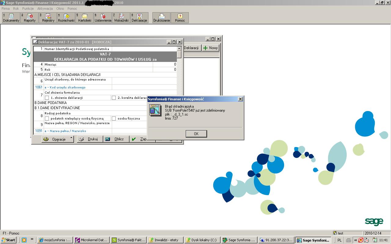

Prz próbie sporzązenia deklaracjii VAT (FKP 2011.1) pojawia się błąd jak na obrazku. Problem powstał po aktualizacji. Błąd występuje tylko przy próbie założenia nowej deklaracji. Przy przeliczaniu istniejących w buforze nie występuje. O co może chodzić

A aktualizacja byla z jakiej wersji? i czy na czysto instalowana? i czy raporty aktualizujace przy pierwszym uruchomieniu sie wykonaly poprawnie?

aktualizacja została wykonana z wersji 2009.1 do wersji 2011 i przebiegła czysto ( w każdym razie nie wiem rzeby był jakiś błąd ) . W wersji 2011 pokazywał się podobny błąd więc zrobiono aktualizację do 2011.1 ale błąd nie zniknął. Jeśli było coś nie tak z aktualizacją to w jaki sposób można odpalić jeszcze raz raporty które włączają się podczas aktualizacji?

Podmieniłem plik 07polade.dat z bazy demo do bazy produkcyjnej i wszystko ruszyło. Ciekawe czy coś później nie wyjdzie

Raczej bedzie ok - a czy 2010 byla uzyta w trakcie konwersji i uruchomiona z raz?
