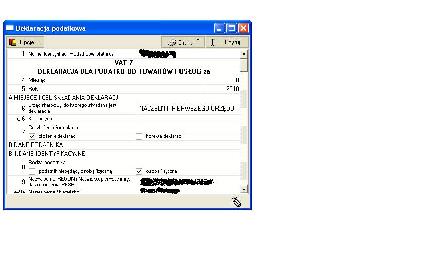

Rejestracja: 2010-01-10, 16:32
Posty: 7
ale w mojej MKP nie ma takiego przycisku...
może powinien być, ale ktos mi ukradł ? ;-)

Klawisz "Zatwierdź" pojawia się tylko na deklaracji, która jest niezatwierdzona. Natomiast po zatwierdzeniu deklaracji w miejscu tego klawisza pojawia się klawisz "Koryguj".
Niepokoją mnie screeny, które prezentujesz. Okno deklaracji powinno wyglądać, tak jak na moim screenie. Obawiam się, że Twój problem może wynikać z uszkodzenia bazy danych. Proponuję wezwać konsultanta albo zadzwonić na Hotline Sage.
