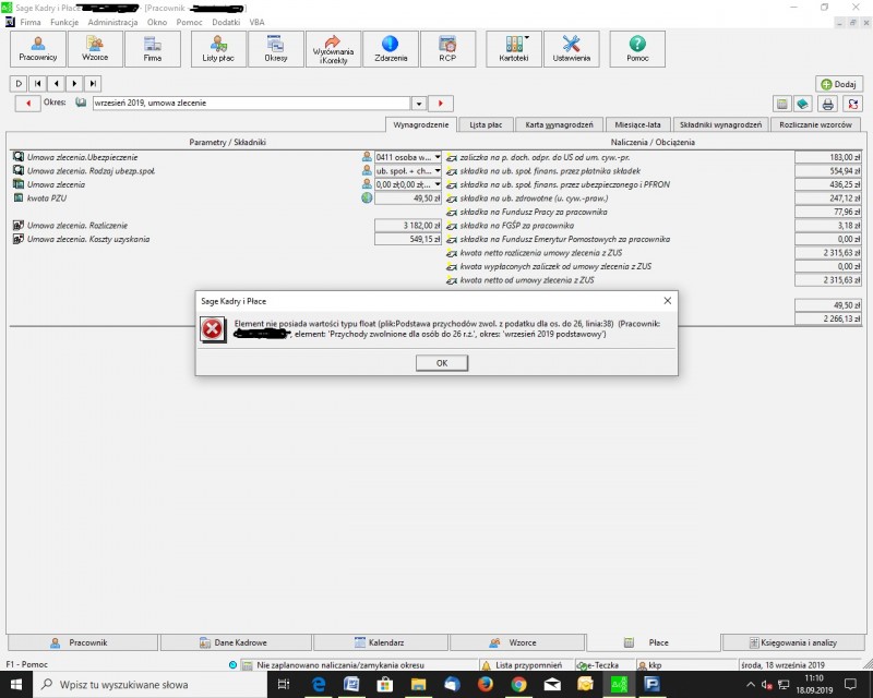

Potrzebuje pomocy po wgraniu aktualizacji programu w Sage kadry i Płace One Payroll- zwolnienia z podatku dla osób do 26 roku życia pojawia się taki błąd. Co może być przyczyna tego błędu . Proszę o pomoc.
rzut ekranu.jpg [ 262.53 KiB | Przeglądany 3790 razy ]

Chyba coś poszło nie tak z wgraniem fixa. Proszę sprawdzić z instrukcją, czy rzeczywiście wszystkie polecenia zostały wykonane. Zwłaszcza pkt 5 i 7.
https://centrumwiedzy.sage.com.pl/Conte ... x?id=15341
Fix polegał między innymi na dodaniu do Rozliczenia umowy zlecenia pozycji "Przychody zwolnione ..." za elementem podstawa do ubez. wyp., co można sprawdzić w Danych kadrowych/Umowy zlecenia/Rozliczenie umowy zlecenia i wydaje się, że element się nie dodał.
